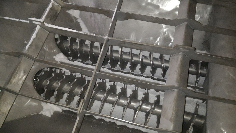

Принимая во внимание необходимость поддержания производительности подачи материала, а также для оптимизации этого процесса, конструкция оснащена приемным бункером, объемом 1000 литров. Верхняя крышка бункера крепится на болтовых соединениях и является съемной. Крышка имеет загрузочную горловину под донный клапан МК, но при необходимости, крышка может быть демонтирована для обслуживания оборудования, или установки ножей для разрезания донной части МК.
Комплектация предусматривает электрический вибратор с возможностью регулировки положения, для повышения эффективности прохождения материала через сетку в бункере. Для исключения пыления в процессе выгрузки, горловина бункера сконструирована таким образом, что создаваемое разряжение в накопительном бункере не позволяет пыли выходить за его пределы.
В процессе приемки материала, в некоторых случаях возникает необходимость размять слежавшийся материал в биг бэге, или повысить эффективность выгрузки материала из МК, когда возникают затруднения с полной выгрузкой, что связано с формой мешка. Поэтому, для содействия выгрузки предлагается оснастить растариватель активаторами, которые будут поджимать мешок с двух сторон обеспечивая эффективность выгрузки.
