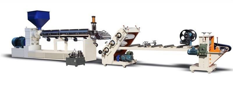

Экструзионная линия для листов серии SJF
Экструзионная линия предназначена для производства однослойных листов из полипропилена и полистирола.
Модель SJF-90/660
Перерабатываемый материал ПП / ПС
Максимальная Ширина листа 660 мм
Толщина листа из ПП 0.3-2.5 мм
Толщина листа из ПС 0.2-2.0 мм
Диаметр шнека Φ90 мм
Соотношение L/D шнека 33:1
Материал шнека SACM-645 Полированный, Азотированный
Материал цилиндра SACM-645 Полированный, Азотированный
Редуктор Модель 225
Главный двигатель 45 кВт
Тип экструзионной головки Плоскощелевая
Ширина экструзионной головки 800 мм
Максимальная производительность 150 кг/час
Модель SJF-110/1000
Максимальная Ширина листа 1000 мм
Диаметр шнека Φ110 мм
Редуктор Модель 250
Главный двигатель 55 кВт
Ширина экструзионной головки 1100 мм
Максимальная производительность 220 кг/час
Особенности:
Главный двигатель с инверторным управлением
Редуктор с водяным и масляным охлаждением
Гидравлическая система смены фильтра
Установка проката листа
Cтенд охлаждения листа
Устройство обрезки кромки
Тянущее устройство с инверторным управлением
Счетчик метража
Намотчик
