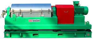

Центрифуга (высокая комплектация)
21.07.2015 Предложение gnsolidsrussia
Модель GNLW363CG GNLW363CG-VFD GNLW453C-VFD GNLW553C-VFD
Диа. Барабана(мм) 360(14”) 450(18”) 550(22”)
Длина Барабана(мм) 1271(50”) 1540(61”) 1800(71”)
Макс. Производительность(м³/ч) 45(200GPM) 80(352GPM) 110(484GPM)
Эффек. Производительность(м³/ч) 30(132GPM) 60(264GPM) 90(400GPM)
Макс. Скорость(об/мин) 3900 3200 3000
Ном. Скорость (об/мин) 3200 0 ~ 3200 0 ~ 2800 0 ~ 2500
Макс. G-сила 3063 2578 2719
Ном. G-сила 2062 0 ~ 2062 0 ~ 1973 0 ~ 1888
Размеры Уделяемых (микрон) 2 ~ 5 2 ~ 5
Дифференциальная Скорость(об/мин) 40 0 ~ 40 0 ~ 35 0 ~ 45
Мкр. Редуктора(N.M) 3500 7500 12000
Отношение Редуктора 57:1 35:1
Главный Мотор(кВт.) 37(50л.с.) 55(75л.с.) 90(120л.с.)
Вспом. Мотор(кВт.) 11(15л.с.) 22(30л.с.) 37(50л.с.)
Подающий Насос(кВт.) 7.5(10л.с.) 7.5(10л.с.) 15(20л.с.) 22(30л.с.)
Вызрыв. ExdIIBt4/IECEX/A-TEX
Электрический Шкаф Exd PLC с положительном давлением PLC с положительном давлением
Вес(кг.) 3500 3400 4580 5840
Габариты: Д×Ш×В(мм) 3190×1638×1306 3190×1638×1306 3700×1798×1398 4200×1978×1462
Основные Преимущества:
● Запатентованный дизайн с высокой комплектацией и лучшими материалами для длительной и надежной работы.
● Барабан сделан из дуплексной нержавеющей стали 2205 методом центробежного литья.
● Защита в шнеке: с установлением карбидных вольфрамовых сплавов для длительного срока службы и простоты при смене.
● На распредительном выходе шнека и выпускном выходе барабана защищены путем установления специального кольца из фарфора.
● Легко регулировать высоту на выходе жидкости для гибкого применения.
● Барабан в сборе затянутся поясом для защиты подшипника при движении.
● Взрывозащищенные ПУ VFD в пложительном давлении, и с PLC управлением.
● Оригинальные SKF подшипники для длительного срока и надежной работы.
