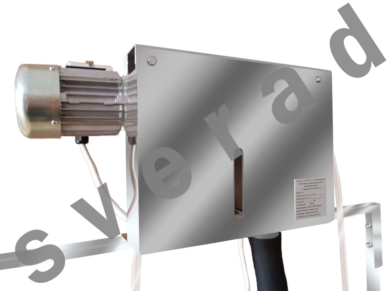

Преимущества применения масло-нефтесборщика (скиммера) :
• получение свободных от воды нефтепродуктов (жира, масла, мазута), как следствие Вы сдаете на утилизацию меньший объем отходов, т.к. нефтесборщик не собирает воду;
• можно сразу отдавать в котельную собранные нефтепродукты;
• не нужен дорогостоящий илосос по вывозу жира и жиросодержащих отходов, масла или ассенизатор (вакуумная машина);
• не нужно тратить время на процесс сбора всплывшей пленки вручную с помощью подручных средств;
• снижение нагрузки на фильтрующий блок или фильтр, заполненный сорбентом, т.к. нет «проскоков» нефтепродуктов (масла, жира, мазута) из-за несвоевременного обслуживания нефтеловушки;
• очищает емкости с боковыми технологическим окнами;
• изменение уровня жидкости в пределах 3 метров не влияет на эффективность работы;
• удаляет пленку с абразивом, стружкой, опилками, пылью и т.д.;
• очистка кислотных и щелочных сред при температуре от 10 °С до 700 °С;
• содержание воды в собранном веществе до 3%%;
• гарантия на привод 10000 часов, нержавеющий корпус, керамика.
Очистить поверхность воды и СОЖ от масла, жира или нефтепродуктов можно с помощью применения дорогих сорбирующих бонов, впитывающих тканей, нефтяных сорбентов. Наряду с этим существует малозатратный, эффективный, надежный и простой способ удаления масел и нефтепродуктов с помощью масло- нефтесборщиков.
Вся оборотная вода, промывные растворы, смазывающие охлаждающие жидкости так или иначе аккумулируются в отстойниках, баках накопителях, затем проходят масло-нефтеловушки и на каждом этапе на их поверхности образуются пленки нефтепродуктов или масел толщиной от 0,1 мм и выше. Между тем толщина собираемого слоя масла или нефтепродуктов может достигать 5 сантиметров и более.
Производимый нашей компанией нефтесборщик STICOIL (Россия), представляет собой устройство малой производительности, ориентировочно от 30 до 40 литров в час по собираемому веществу. Учитывая, возможность непрерывной круглосуточной работы скиммера, объем собираемых нефтепродуктов составляет от 700 до 900 литров в сутки. Производительность устройства зависит от вязкости и толщины собираемого слоя.
Принцип действия нефтесборщика основан на адгезии масла, жира, нефтепродуктов к водоотталкивающей поверхности его собирающего элемента – замкнутой в кольцо гибкой полой трубке из эластичного полимера. Рабочая часть трубки опускается в емкость, где масла или нефтепродукты прилипают к ее поверхности. При этом привод скиммера обеспечивает непрерывное движение трубки, в результате чего она с прилипшим веществом поднимается наверх,
проходит через скребки, где с нее снимается масло, и уже очищенная вновь уходит в резервуар. Снятое загрязняющее вещество поступает в сборочную емкость. Сборочной емкостью может быть бочка или любой другой резервуар.
Устройство может быть размещено как непосредственно над обслуживаемой поверхностью, так и на значительном – до 5 метров, удалении от нее, что позволяет обслуживать заглубленные резервуары и колодцы, в том числе с затрудненным доступом.
Весь механизм, за исключением трубки, располагается выше нулевой отметки на достаточном расстоянии от обслуживаемой поверхности воды и это существенный плюс, так как мотор-редуктор, электрическую часть, состояние трубки, скребков удобно контролировать. Ввиду того, что маслосборная трубка плавает на поверхности и находится в постоянном движении, то сбор пленок происходит со всей поверхности резервуара, включая труднодоступные зоны и углы. Дополнительных приспособлений при этом не требуется.
Предназначен для очистки масла и нефтепродуктов
• аккумулирующих емкостей,
• нефтеловушек,
• жироуловителей,
• отстойников,
• шламонакопителей,
колодцев.
Технические характеристики
Потребляемая мощность (один двигатель) – 0,12 кВт
Напряжение – 380 В
Размеры обслуживаемого резервуара, минимум – 0,4 м²
Высота установки над поверхностью воды – минимум 0,5 м., максимум 5 м.
Общая длина трубки с учетом вертикальной ее части - максимум 14 м.
Рабочая температура - от 0 ºС до + 40 ºС.
Сливной патрубок - 2" или 1 1/4"
Вес ( не включая вес маслосборной трубки) – 13,8 кг
Частота вращения приводного колеса - 29-30 об/ мин.
Корректированный уровень звуковой мощности LWA согласно ГОСТ 12.1.003-83 – не более 50 дБА
Класс изоляции устройства - F
Степень защиты согласно ГОСТ 14254-96. IP 54
Защита от перегрева – реле
Гарантийный ресурс редуктора на отказ – 10 000 часов
Материал корпуса – Нержавеющая сталь
Материал рабочей части приводного колеса - Керамика
Электродвигатель привязка мощности и установочных размеров - Стандарт ГОСТ Р 51689-2000
арт. ОЧ-205 - вертикальный
арт. ОЧ-204 - наклонный
