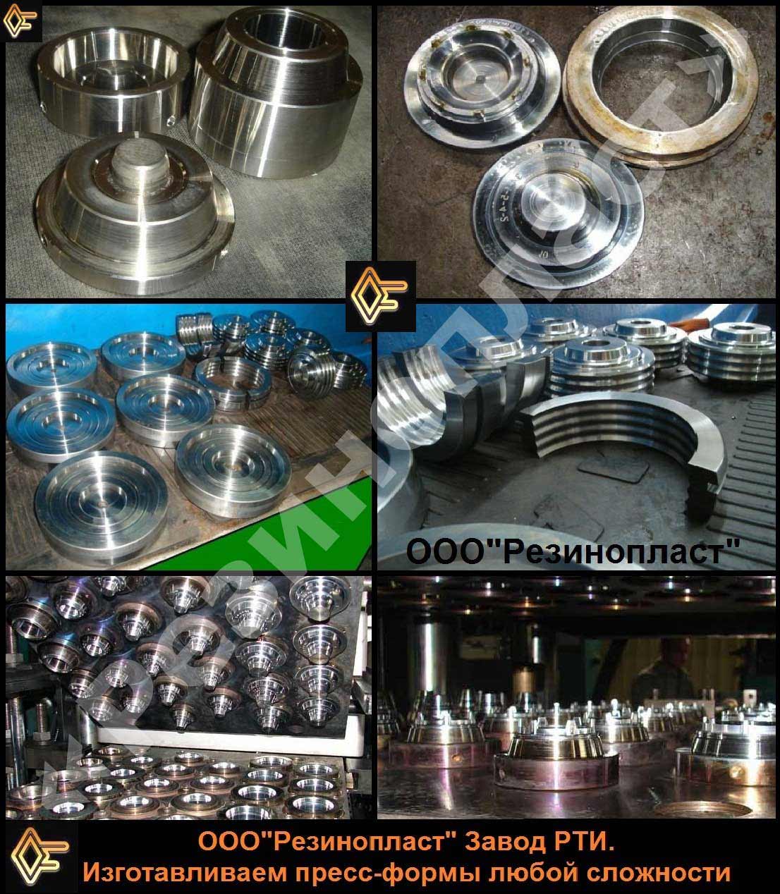

Пресс-формы, Оснастка любой сложности для производства изделий из резины и пластмасс (РТИ)
Пресс-формы являются приспособлениями, предназначенными для придания определенной дозе резиновой смеси конфигурации и размеров конкретного изделия. Пресс-формы, применяемые на производстве ООО «Резинопласт», предназначены для изготовления так называемых формовых резинотехнических изделий — колец различного сечения, манжет, втулок, чехлов. Все необходимые составляющие пресс-форм изготавливаются внутри предприятия, благодаря наличию мощного инструментального производства.
