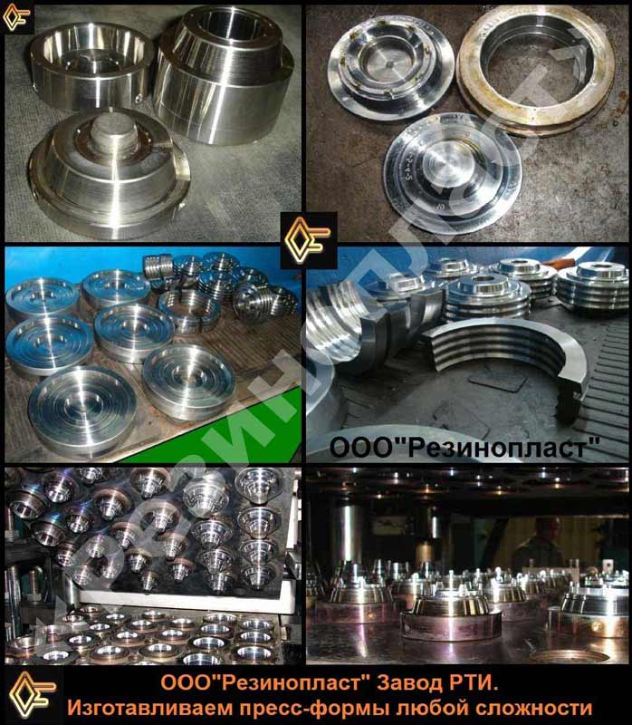

Пресс-формы являются приспособлениями, предназначенными для придания определенной дозе резиновой смеси конфигурации и размеров конкретного изделия. Пресс-формы, применяемые на производстве ООО «Резинопласт», предназначены для изготовления так называемых формовых резинотехнических изделий — колец различного сечения, манжет, втулок, чехлов. Все необходимые составляющие пресс-форм изготавливаются внутри предприятия, благодаря наличию мощного инструментального производства.

Мы производим различную резинотехническую продукцию по Госту, а также по чертежу или образцу заказчика, в диаметре до одного метра, с использованием современных станков с ЧПУ. Мы готовы изготовить любое изделие РТИ, техническую оснастку в течении 1-7 дней.
