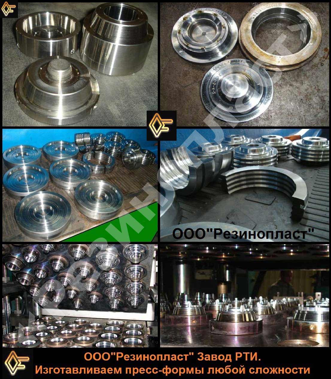

Пресс-формы являются приспособлениями, предназначенными для придания определенной дозе резиновой смеси конфигурации и размеров конкретного изделия. Пресс-формы, применяемые на производстве ООО «Резинопласт», предназначены для изготовления так называемых формовых резинотехнических изделий — колец различного сечения, манжет, втулок, чехлов. Все необходимые составляющие пресс-форм изготавливаются внутри предприятия, благодаря наличию мощного инструментального производства.

Кассетные пресс-формы являются разновидностью пресс-форм для прямого прессования. Они могут быть съемными или стационарными. Съемные кассетные пресс-формы используются на прессах, оснащенных перезарядчиками, механизмы которых обеспечивают раскрытие пресс-форм. Стационарные пресс-формы раскрываются автоматически при раскрытии пресса, благодаря жесткому креплению к нагревательным плитам пресса.
Обычно кассетные пресс-формы изготовляются многогнездными, сто способствует значительному повышению производительности за счет размещения на одной кассете множества однотипных изделий.
Кассетная пресс-форма представляет собой стальные плиты (две для двухплитной прессформы, три для трехплитной), в которых совместной расточкой выполнены отверстия для монтажа гнезд (матриц, пуансонов, обойм). Число отверстий и их шаг соответствует числу гнезд.
Для обеспечения сборки плит кассеты после укладки заготовок их снабжают направляющими втулками и колонками. Удобны в эксплуатации кассетные пресс-формы с одной плоскостью разъема, плиты которых соединены с помощью шарниров, позволяющих поворачивать верхнюю плиту относительно нижней на угол порядка 70? для перезарядки, осмотра и чистки гнезд.
Плиты кассеты имеют захваты для перемещения всей пресс-формы в пресс и обратно, а также специальные клинья на верхней плите, с помощью которых осуществляется начальное раскрытие пресс-формы в процессе перемещения ее из пресса.
Внедрение кассетных пресс-форм в производстве формовых РТИ с механизацией их перезарядки весьма эффективно при производстве армированных манжет, колец и других изделий. С применением кассетных пресс-форм резко возрастает съем изделий с оборудования за счет увеличения гнездности и сокращения времени на перезарядку пресс-форм. Также увеличивается коэффициент использования площади плиты пресса, и сокращаются потери тепла.
