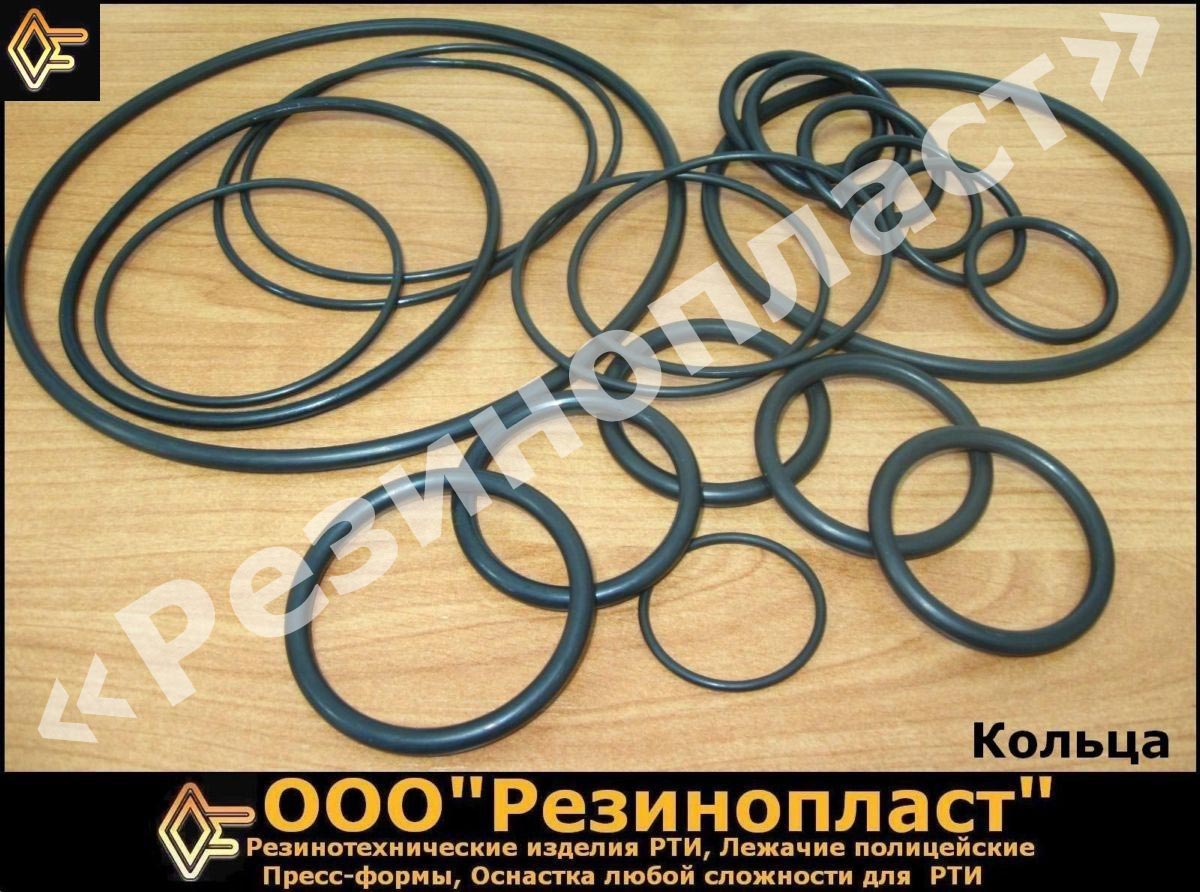

Кольца уплотнительные резиновые предназначены для работы в гидравлических, топливных, смазочных и пневматических устройствах.
Кольца подвижные и неподвижные:
для подв соединения кольца круглого сечения изготовленного с разьёмом прессформы в 45градусов что позволяет контакт облоя с поверхностью цилиндра или штока.
Кольца уплотнительные резиновые работоспособны в среде:
минеральные масла, жидкие топлива, эмульсии, смазки, пресная и морская вода, сжатый воздух.
Рабочее давление:
* до 50 Мпа (500 кгс/см2) в неподвижных соединениях в минеральных маслах, жидких топливах, эмульсиях, смазках, пресной и морской воде;
* до 32 Мпа (320 кгс/см2) в подвижных соединениях в минеральных маслах, жидких топливах, эмульсиях, смазках, пресной и морской воде;
* до 40 Мпа (400 кгс/см2) в неподвижных соединениях в сжатом воздухе;
* до 10 Мпа (100 кгс/см2) в подвижных соединениях в сжатом воздухе.
Температура работоспособности:
от -60 до +300"С в зависимости от группы резины.
Кольца уплотнительные резиновые круглого сечения изготавливаются из резин:
* Группа 2 - маслобензостойкая, температура работоспособности: от -50°С до +130°С;
* Группа 3 - маслобензостойкая, температура: от -60°С до +130°С;
* Группа 4 - маслобензостойкая, от -30°С до +120°С;
* Группа 5 - маслобензостойкая термостойкая и стойкая к агрессивным средам, от -20°С до +150°С;
* Группа 6 - маслобензостойкая термостойкая и стойкая к агрессивным средам, от -20°С до +200°С;
* Группа 6 (инд.заказ) - маслобензостойкая термостойкая и стойкая к агрессивным средам, от -45°С до +300°С;
* Группа 7 - термостойкая, от -50°С до +200°С;
Кольца уплотнительные резиновые изготавливаются следующих групп точности:
1 - для подвижных соединений;
2 - для подвижных и неподвижных соединений.
Пример условного обозначения:
Кольцо уплотнительное резиновое 017-021-25-2-2 ГОСТ 9833-73
где:
Кольцо для штока 17 мм (d1);
для цилиндра 21 мм (D2);
Ф сечения 2,5 мм. x 10 (d3),
2-ой группы точности (для подвижных и неподвижных соединений);
из резины группы 2.
