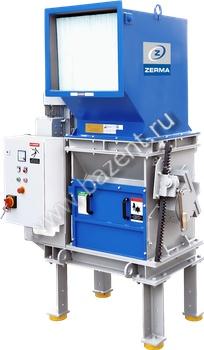

Самый маленький из промышленных шредеров для пластмасс Zerma ZBS.
Два типа мощности 15 и 18,5 кВт.
Позволяет загружать в него литники и куски пластика в диаметре до 400 мм ! За счет низкой скорости измельчает пластик до выбранного размера, например от 16 мм и более, который затем можно отправить обратно в технологический процесс, либо использовать затем дробилку пластмасс, для более мелкого дробления и гранулирования пластмассы.
Промышленный мини шредер ZBS представляет собой одновальный измельчитель пластика с тангенциальной подачей, не требующий использования гидравлической системы подачи материала.
Преимущества компактной конструкции в сочетании с органами управления `plug and play` делают этот шредер пластмасс исключительно универсальным и простым в эксплуатации.
Подобно шредерам большего размера, модель шредера ZBS оснащена внешними подшипниками, и двумя видами ротора с диаметром 310 мм и шириной 600 или 850 мм.
В качестве привода используется мощный электродвигатель с редуктором. Проверенная конструкция ножей и держателей ножей.
Низкая частота вращения ротора 60 об/мин и компактность промышленных измельчителей ZBS позволяют перерабатывать комковые материалы при относительно низком уровне шума.
Удобная конструкция обеспечивает простоту и эффективность очистки и технического обслуживания.
Шредер может могут нагружаться вручную или с помощью конвейера. Выгрузка материала осуществляется либо на конвейер, либо в ящик.
