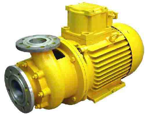

Насосы центробежные КМН консольные моноблочные одноступенчатые предназначены для перекачивания жидкостей, пары которых могут образовывать с воздухом взрывоопасные смеси, категорий IIА и IIВ групп Т1, Т2, Т3, Т4 по ГОСТ 12.1.011-78.
Перекачиваемые жидкости - светлые нефтепродукты (бензин, керосин, дизельное топливо) технические спирты и другие жидкости, содержащие твердые включения в количестве не более 0,01 % по массе, с размером частиц не более 0,2 мм и кинематической вязкостью жидкостей не более 20 сСт, плотностью 0,71-1,0 г/ см3, температурой от -50 до +45оС.
Насосы КМН предназначены для эксплуатации во взрывоопасных зонах помещений класса В-1а, В-1б, В-1г, В-2а, П-I, П-II в соответствии с ПУЭ и наружных установках класса 1 и 2 по ГОСТ Р 51330.9-99, в которых могут образовываться взрывоопасные смеси горючих газов и паров категории взрывоопасности IIВ по ГОСТ Р 51330.11-99 и группы взрывоопасных смесей Т2, Т3 по ГОСТ Р 51330.5-99. Вид климатического исполнения насоса по ГОСТ 15150-69 У-2, УХЛ-2.Насосы КМН комплектуются электродвигателем взрывозащищенного исполнения не ниже 1ExdIIBT4(5) по ГОСТ Р51330.0-99. Насосы КМН надёжны и долговечны. В качестве материала проточной части использован коррозионно-стойкий алюминиевый сплав, обеспечивающий абсолютную защиту от искрообразования даже в аварийных ситуациях.
Увеличение ресурса торцового уплотнения обеспечивается снижением силы трения между парой графитовых колец торцового уплотнения путём снижения давления перекачиваемой жидкости в камере торцового уплотнения до 0,2 – 0,7 кг/см2. Насосы производятся с одинарным торцовым и дополнительным манжетным уплотнением. Система гидравлической разгрузки осевой силы снижает осевую нагрузку на подшипники электродвигателя, значительно увеличивая ресурс насоса.
КМН 100-80-160 Ю(2Г)
где КМН – обозначение типа насоса (консольный, моноблочный, для нефтепродуктов);
100 – диаметр входного патрубка, мм;
80 – диаметр выходного патрубка, мм;
160 – условный диаметр рабочего колеса, мм;
Ю – материал проточной части (Ю - алюминиевые сплавы);
2Г – двойное торцовое уплотнение (без обозначения – одинарное торцовое
уплотнение и дополнительная манжета).
