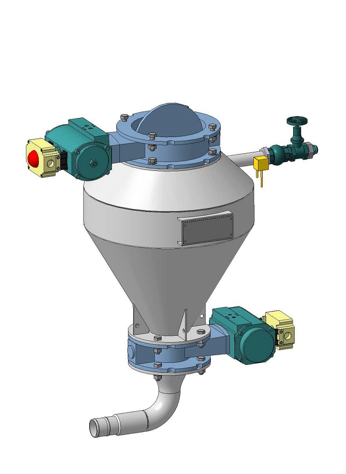

Классический насос в конструкции которого используется листовая
сталь 09Г2С толщиной не менее 8мм. Рабочее давление 6бар, но испытание проводятся на избыточном давлении 10бар.
В комплектации данной серии предусмотрены:
- загрузочный затвор клапанного типа, с пневмоцилиндром;
- разгрузочная заслонка, дроссельного типа с пневоприводом;
- аспирационная заслонка дроссельного типа с пневмоприводом
- манометр цифровой, с выходом 4-20мА,
- аэрация материала,
- вентили распределения воздуха,
- датчик уровня материала вибрационного типа.
Данные насосы дополнительно могут оснащаться отсечной загрузочной заслонкой и узлом аварийного продува пневмотрассы.
Для размещения пневмокомплектующих предусмотрен пневмошкаф утепленный с электроподогревом, для работы при пониженных температурах. Пневмошкаф включает в себя датчик контроля входного давления, магистральный редуктор давления и воздухоподготовку (блок подготовки сжатого воздуха и абсорбционный осушитель) для исполнительных механизмов.
Система управления основана на базе контроллера Omron серии CP1L, но в качестве альтернативы, может применяться Siemens S7-1200. Контроллер с сенсорной панелью размером 3,5 - 10" позволяет осуществлять большое количество настроек работы самого пневмокамерного насоса и вспомогательных механизмов, режимов загрузки и разгрузки насоса, регулировать паузы, менять значения давления. Это дает возможность более эффективно транспортировать материал, т.е. снижение эксплуатационных затрат (соотношение объема транспортируемого материал/ эксплуатационные расходы).
Промышленный контроллер делает возможным подключение внешних датчиков уровня в расходных и приемных силосах, а так же вибраторов и системы аэрации в расходном силосе, переключателей потока на пневмотранспортной магистрали. Пневмкамерные насосы серии ACCU так же могут объединяться в группы, и работать под централизованной системой управления, что позволяет увеличить производительность пневмотрассы на 40-70% при работе двумя насосами, и при этом иметь связь с системами «верхнего уровня» (по требованию Заказчика).
