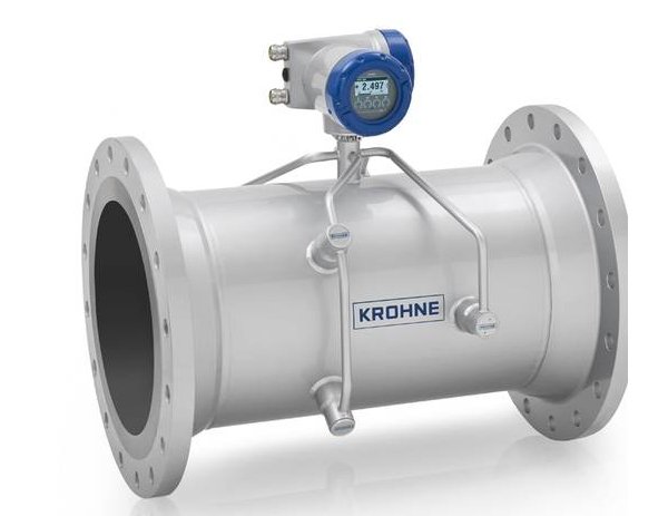

OPTISONIC 3400 - уникальный врезной трёхлучевой ультразвуковой расходомер, специально разработанный для измерения расхода однородных проводящих и непроводящих жидкостей и отличающийся высокой точностью и повторяемостью измерений на протяжении длительного периода времени.

В третьем квартале 2014 года на российский рынок поступают специальные исполнения модели ультразвукового расходомера OPTISONIC 3400, изготовленные производственным предприятием компании KROHNE, расположенном в России (ООО «КРОНЕ-Автоматика», г. Самара). Это расходомеры OPTISONIC 3400 в следующих конструктивных исполнениях:
Компактное - исполнение С
Раздельное - исполнение F
С обогревающим кожухом - исполнение HJ
