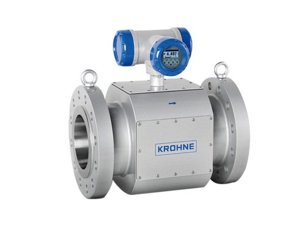

Ультразвуковой расходомер ALTOSONIC V 12
21.05.2018 Предложение Высокоточное измерение
Уникальное расположение хорд прибора ALTOSONIC V12 позволяет формировать диагностические данные для мест, где традиционные ультразвуковые расходомеры получают слишком мало или вообще никакой информации: во-первых, на самих внутренних стенках трубы благодаря сканированию с отражением. Во-вторых, в непосредственной близости от стенки трубы, используя пространственное расположение внешних хорд. В-третьих, на дне трубы. Эти данные получают, используя отдельную диагностическую хорду. Такие обширнейшие диагностические данные позволяют ALTOSONIC V12 проводить самотестирование, которое устанавливает стандарты для других приборов в отношении контроля работоспособности.

- 10 хорд для максимально-возможной точности измерений, 2 хорды для расширенных -диагностических возможностей
- Встроенное дублирование путем динамического замещения хорды
- Контроль работоспособности и обнаружения загрязнений
- Компенсация завихрений в каждой плоскости измерений
- Замена датчиков под давлением
- Измерение прямого и обратного потока
- Заключенные в оболочку кабельные соединения
- Локальный дисплей для настройки прибора и отображения информации
