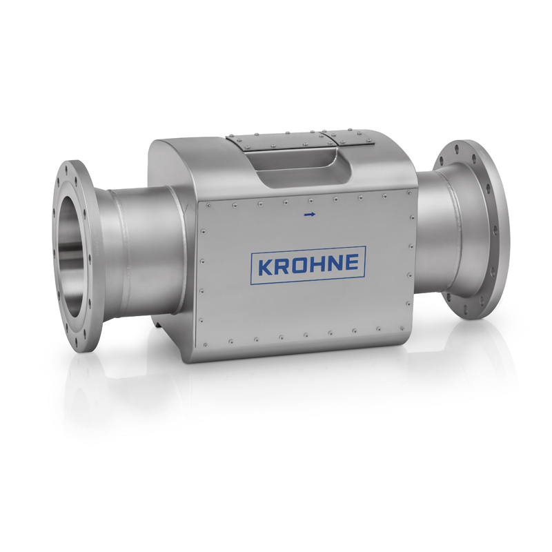

Ультразвуковой расходомер ALTOSONIC 5 для коммерческого учёта жидких продуктов от компании KROHNE
21.05.2018 Предложение Высокоточное измерение
• Динамический диапазон до 75:1, точность 0,15% или 0,1% (при специальной калибровке)
• Стабильное измерение в широком диапазоне вязкости
• Возможность обнаружения газовых включений, в том числе благодаря наличию вертикального диагностического канала
Отличительные особенности:
• Любые измеряемые среды, от сырой нефти до СПГ – работа при любых режимах потока (ламинарный, переходный, турбулентный) – возможность измерения в обоих направлениях (симметричная конструкция) – низкие потери давления, отсутствие движущихся частей
• Высокая стабильность измерений – огромный накопленный опыт эксплуатации, более 1600 приборов по всему миру – надежная, износоустойчивая конструкция – отсутствие случаев отказа ультразвуковых сенсоров с момента появления прибора на рынке
• Входной прямой учаток 10 Ду при использовании струевыпрямителя, выходной участок 3 Ду – возможность изготовления прибора с фланцами по ГОСТ
• Вертикальный диагностический луч для контроля 100%-го заполнения трубопровода – непрерывная диагностика процесса измерения
• Сочетание уникальной 8-лучевой конструкции первичного преобразователя и высокой скорости измерений позволяет проводить поверку по компакт-пруверу
