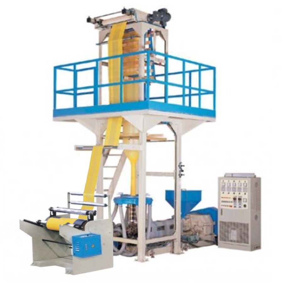

Экструдер для пленки серии STANDART
Пленочный экструдер предназначен для изготовления полиэтиленовой однослойной рукавной пленки, применяемой в дальнейшем для производства пакетов майка, пакетов фасовка, мусорных пакетов. При установки двухпостового намотчика возможно изготовление полотна термоусадочной пленки.
