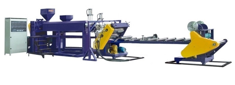

Экструзионная линия для листов серии ABA-FG
Экструзионная линия предназначена для производства двухслойных листов из полипропилена и полистирола.
Модель ABA-FG110/1000
Перерабатываемый материал ПП / ПС
Максимальная Ширина листа 1000 мм
Толщина листа из ПП 0.3-2.5 мм
Толщина листа из ПС 0.2-2.0 мм
Диаметр шнека A Φ110 мм
Соотношение L/D шнека A 33:1
Редуктор экструдера A Модель 250
Главный двигатель экструдера A 55 кВт
Диаметр шнека B Φ80 мм
Соотношение L/D шнека B 33:1
Редуктор экструдера B Модель 200
Главный двигатель экструдера B 37 кВт
Материал шнека SACM-645 Полированный, Азотированный
Материал цилиндра SACM-645 Полированный, Азотированный
Тип экструзионной головки Трехслойная плоскощелевая
Ширина экструзионной головки 1200 мм
Максимальная производительность 250 кг/час
Особенности:
Главный двигатель с инверторным управлением
Редуктор с водяным и масляным охлаждением
Гидравлическая система смены фильтра
Установка проката листа
Cтенд охлаждения листа
Устройство обрезки кромки
Тянущее устройство с инверторным управлением
Счетчик метража
Намотчик
