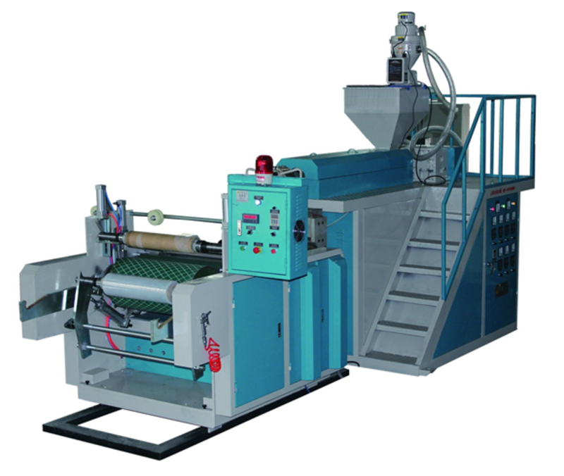

Экструзионная линия серии TFX
Экструдер пленочный предназначен для изготовления полиэтиленовой однослойной стрейч-пленки.
Модель Экструзионная линия TFX-55-500
Перерабатываемый материал ЛПВД
Макс. Ширина пленки 500 мм
Толщина плёнки 0.008-0.05 мм
Ширина валов 650 мм
Максимальная производительность 40 кг/час
Диаметр шнека Φ55 мм
Соотношение L/D шнека 28:1
Материал шнека SACM-645 Полированный, Азотированный
Материал цилиндра SACM-645 Полированный, Азотированный
Главный двигатель 15 кВт
Тип экструзионной головки Плоскощелевая
Ширина экструзионной головки 650 мм
Каландровый вал 2
Ширина каландрового вала 650 мм
Двигатель намотчика 2.2 кВт
Пневмовалы 2
Модель Экструзионная линия TFX-70-1000
Макс. Ширина пленки 1000 мм, 500 мм (при производстве в 2 линии)
Ширина валов 1250 мм
Максимальная производительность 70 кг/час
Диаметр шнека Φ70 мм
Соотношение L/D шнека 30:1
Главный двигатель 30 кВт
Ширина экструзионной головки 1250 мм
Каландровый вал 2
Ширина каландрового вала 1250 мм
Пневмовалы 2
Особенности:
Автозагрузчик сырья
Устройство сбора обрезной кромки
Намотчик с автоматической заменой бобин и обрезкой летучим ножом
Счетчик метража
Программируемый контроллер
Гидравлическая система смены фильтра
Пневмовалы
Подробная информация на нашем сайте egma-prom.ru (в разделе Экструдеры для пленки)
