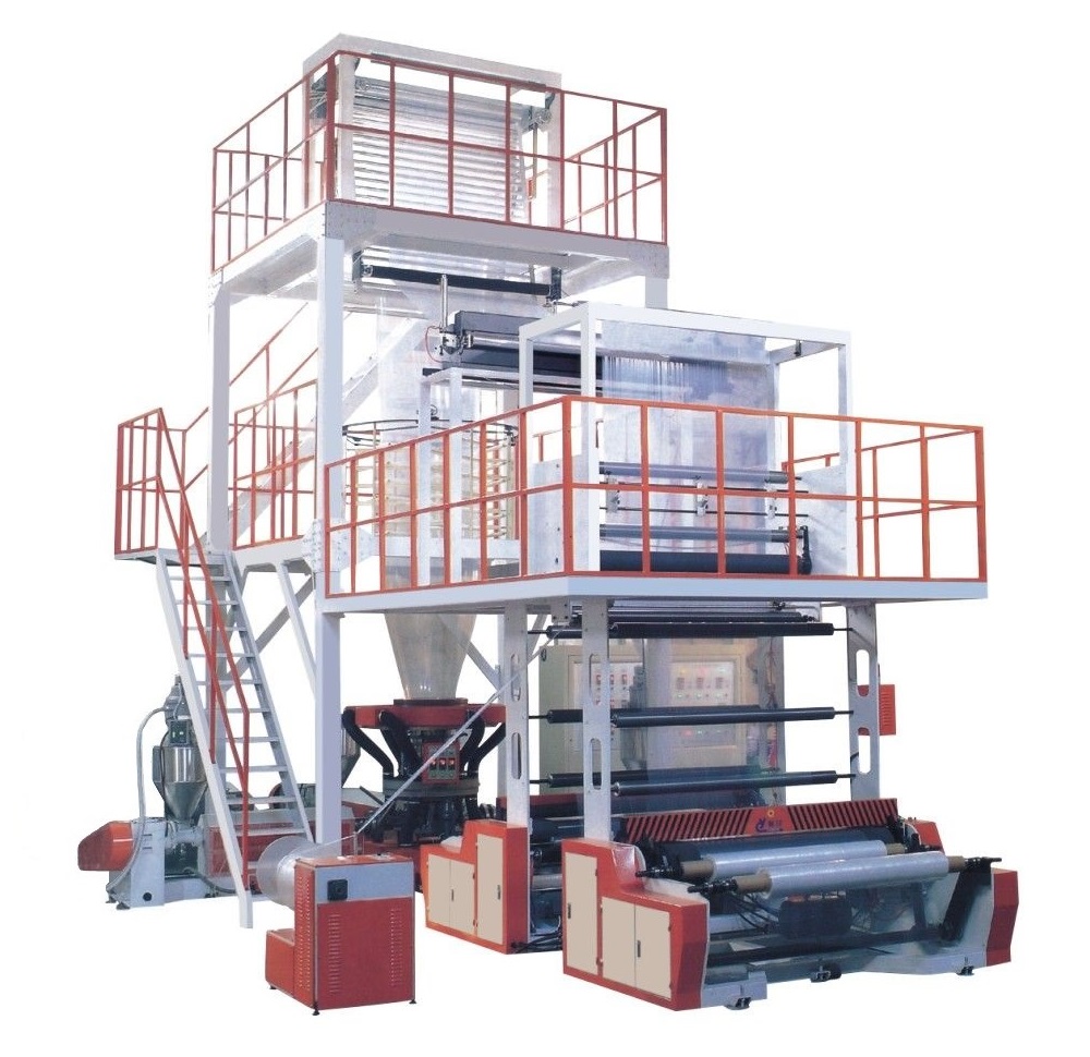

Экструдер для пленки трехслойной серии ABC-M
Пленочный экструдер предназначен для изготовления полиэтиленового трехслойного полотна пленки.
Модель ABC-M50/55/50-1500
Перерабатываемый материал ПНД / ПВД / ЛПВД
Максимальная ширина пленки 1500 мм
Толщина плёнки 0.028-0.200 мм
Ширина валов 1600 мм
Максимальная производительность 140 кг/час
Диаметр шнека A Φ50 мм
Соотношение L/D шнека A 30:1
Диаметр шнека B Φ55 мм
Соотношение L/D шнека B 30:1
Диаметр шнека C Φ50 мм
Соотношение L/D шнека C 30:1
Материал шнека SACM645 Полированный, Азотированный
Материал цилиндра SACM645 Полированный, Азотированный
Главный двигатель A 18.5 кВт
Главный двигатель B 22 кВт
Главный двигатель C 18.5 кВт
Экструзионная головка Φ300 мм
Тип намотчика Двухпостовой
Пневмовалы 4
Модель ABC-M55/65/55-2000
Максимальная ширина пленки 2000 мм
Ширина валов 2100 мм
Максимальная производительность 190 кг/час
Диаметр шнека A Φ55 мм
Диаметр шнека B Φ65 мм
Диаметр шнека C Φ55 мм
Главный двигатель A 22 кВт
Главный двигатель B 37 кВт
Главный двигатель C 22 кВт
Экструзионная головка Φ400 мм
Пневмовалы 4
Модель ABC-M65/70/65-2500
Максимальная ширина пленки 2500 мм
Толщина плёнки 0.03-0.20 мм
Ширина валов 2600 мм
Максимальная производительность 260 кг/час
Диаметр шнека A Φ65 мм
Диаметр шнека B Φ70 мм
Диаметр шнека C Φ65 мм
Главный двигатель A 37 кВт
Главный двигатель B 45 кВт
Главный двигатель C 37 кВт
Экструзионная головка Φ500 мм
Пневмовалы 4
Особенности:
Редуктор с водяным и масляным охлаждением
Пневмо-прижимные вытяжные валы с инверторным управлением
Инверторное управление обдува
Главный двигатель c инверторным управлением
Экструзионная головка c вращением
Намотчик с автоматической заменой бобин и обрезкой летучим ножом
Автозагрузчики сырья
Подробная информация на нашем сайте egma-prom.ru (в разделе Экструдеры для пленки)
