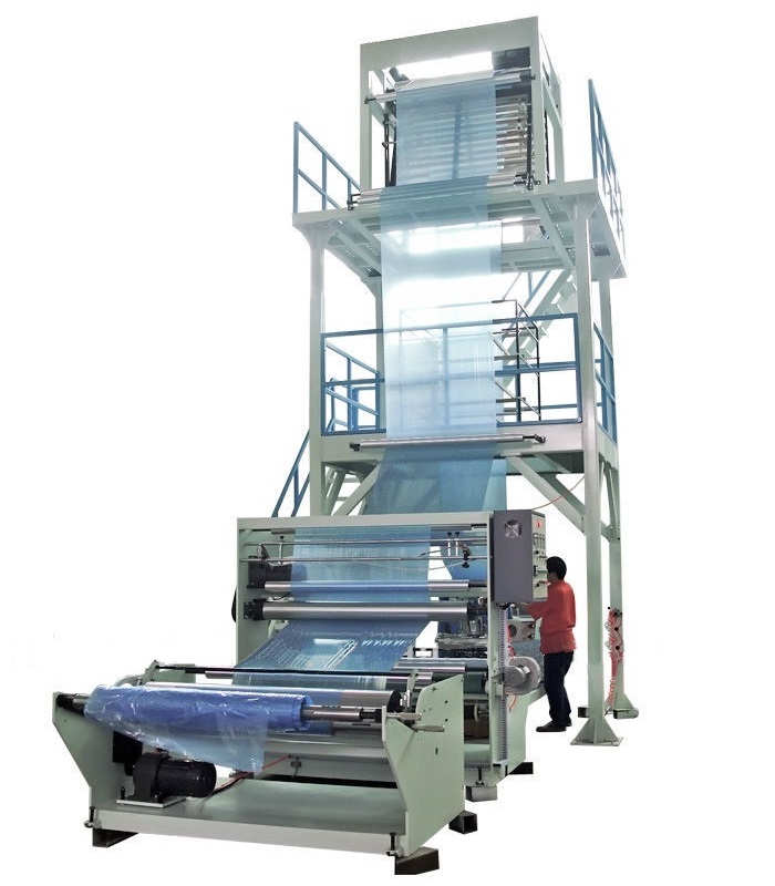

Экструдер для пленки серии MAXI
Пленочный экструдер предназначен для изготовления полиэтиленового однослойного полотна термоусадочной пленки, парниковой пленки, строительной пленки, сельскохозяйственной пленки.
Модель MAXI-75-1600
Перерабатываемый материал ПНД / ПВД / ЛПВД
Максимальная ширина пленки 1500 мм
Толщина плёнки 0.015-0.10 мм
Ширина валов 1600 мм
Максимальная производительность 100 кг/час
Диаметр шнека Φ75 мм
Соотношение L/D шнека 30:1
Материал шнека SACM645 Полированный, Азотированный
Материал цилиндра SACM645 Полированный, Азотированный
Главный двигатель 37 кВт
Тип намотчика Двухпостовой
Пневмовалы 4
Модель MAXI-90-2200
Максимальная ширина пленки 2000 мм
Ширина валов 2200 мм
Максимальная производительность 150 кг/час
Диаметр шнека Φ90 мм
Главный двигатель 55 кВт
Пневмовалы 4
Модель MAXI-100-2700
Максимальная ширина пленки 2500 мм
Ширина валов 2700 мм
Максимальная производительность 190 кг/час
Диаметр шнека Φ100 мм
Главный двигатель 75 кВт
Пневмовалы 4
Модель MAXI-120-3200
Максимальная ширина пленки 3000 мм
Ширина валов 3200 мм
Максимальная производительность 240 кг/час
Диаметр шнека Φ120 мм
Главный двигатель 90 кВт
Пневмовалы 4
Особенности:
Редуктор с водяным и масляным охлаждением
Вал тиснения
Пневмо-прижимные вытяжные валы с инверторным управлением
Инверторное управление обдува
Главный двигатель c инверторным управлением
Подробная информация на нашем сайте (в разделе Экструдеры для пленки)
