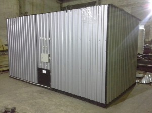

«Кассета 5000х2 S» УП (4500х2350х2500, 10 м3, вес 2500 кг) контейнерного типа- две пластиковые емкости (толщина стенки 10 мм, высококачественный пищевой, химостойкий пластик) по 5000 л. в металлическом каркасе. Каждая ёмкость химостойкая и оборудована крышкой диаметром 380 мм с дыхательным клапаном, а так же нержавеющим шаровым краном для плотных жидкостей диаметром 3 дюйма (индивидуально на каждую емкость, подводка к крану имеет отдельный подогрев). Удерживающие обручи-хомуты - по 3 шт. Слив продольный. Многослойное утепление. «Умный» электорообогрев 3.0 кВт (220 В), разделенный на каждую емкость индивидуально (по 1.5 кВт). Шкаф электрический. Лестница. Площадка сверху. Для жидкостей плотностью до 1,4 г/см3. 380000-00.
Емкость предназначена для хранения питьевой и технической воды, дизельного топлива, технологических растворов - в любых условиях (в т.ч. и хранение на открытых площадках в условиях низких температур). Диапазон температур работы данного оборудования от - 30 С до +50 С. Изделие оснащена системой интеллектуального подогрева с автоматическим поддержанием температуры нагревающего элемента - +60 С (потребление — 3.0 (1,5) кВт (220 В) с последующим понижением потребления по мере нагрева).
Кассета имеет два слоя утепления и обшито профлистом. Заправка емкости осуществляется через верхние заливные отверстия диаметром 380 мм.
Конструкция допускает перевозку заполненной «Кассеты» на площадке соответствующей грузоподъемности (Заполнение изделия только после установки, подъем заполненной «Кассеты» механизмами для установки на платформу КАТЕГОРИЧЕСКИ запрещен). Для подключения к бортовой системе электропитания автомобиля требуется установка инвертора.
