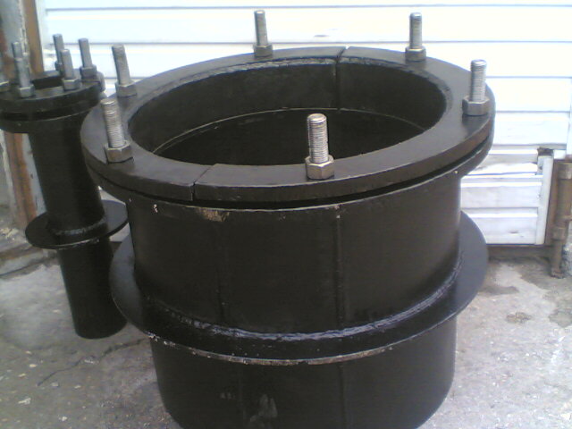

Сальники набивные Dу 50...1400 для пропуска труб через стены по серии 5.900-2
18.12.2018 Предложение Болты (анкера) фундаментные
сальники набивные и нажимные.
Сальники набивные предназначены для пропуска металлических труб через стены водопроводно-канализационных сооружений в мокрых и сухих грунтах.
По данной серии изготавливаются набивные сальники с длиной корпуса L=200 (ТМ89), 300 (ТМ90), 500 (ТМ91) и 800 (ТМ92) мм для пропуска труб с условным проходом Dу:
50, 80, 100, 125, 150, 200, 250, 300, 350, 400, 500, 600, 700, 800, 900, 1000, 1200, 1400мм через стены зданий и сооружений.
Сальник должен быть выбран так, чтобы толщина стены была равна или меньше длины корпуса сальника. Имеется возможность изготовить сальники (не вошедшие в серию) с длинами L= 250, 350, 400, 450, 550, 600, 650, 700, 750, 850 и 900мм.
Для предохранения корпуса сальника от смещения его необходимо надежно закрепить и приварить к проходящей рядом горизонтальной и вертикальной арматуре
