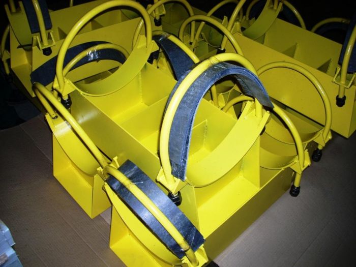

Отраслевой стандарт содержит информацию о конструкциях и размерах подвижных и неподвижных опор стальных технологических трубопроводов различного назначения. Опоры изготавливаются для диаметров трубопроводов (Дн) от 18 до 1420, и параметров рабочей среды: давление (Pу) до 10 МПа, температура от 0°С до 450°С.
Опоры по ОСТ 36-146-88 не применяются для трубопроводов, проложенных через вечномерзлые и пучинистые грунты, трубопроводов транспортирующих хладагент, магистральных трубопроводов, трубопроводов внутри электростанций, трубопроводов теплосетей, а так же при прокладке трубопроводов в сейсмоопасных районах.
Отраслевой стандарт 36-146-88, по всей вероятности, является общеизвестным стандартом для производства опор трубопроводов. В соответствии с ним возможны высотные исполнения опор 100 мм и 150 мм. Главным преимуществом данного отраслевого стандарта является то, что он включает в себя все виды опор (кроме подвесок), помимо того, в каждом виде возможно выполнение конструкции опоры как подвижной, так и неподвижной.
Опоры данной серии предназначены только для прокладки стальных трубопроводов. В случае, если необходимо проложить изолированные трубы, используются специальные опоры для труб в ППУ оболочке, так же представленные на нашем сайте. Наиболее часто применяются в таких случаях скользящие подкладные опоры канальной прокладки - опоры СПОк

Опора КП
Опоры КП (корпусные приварные)
Условное обозначения опоры КП типа А11, изготовленной из стали 09Г2С, наружный диаметр трубопровода (Дн)=159: 159-КП-А11-09Г2С ОСТ 36-146-88.
Цена на опоры КП: скачать прайс-лист
Опора КХ
Корпусные хомутовые опоры КХ
Условное обозначение опоры КХ типа А11, изготовленной из стали 09Г2С, наружный диаметр трубопровода (Дн)=219: 219-КХ-А11-09Г2С ОСТ 36-146-88.
Цена: скачать прайс-лист

Самыми распространенными считаются опоры марок КП -А11 и КХ-А11 (сварные варианты этих опор КП-АС11 и КХ-АС11). В соответствии со складской политикой нашего предприятия, наиболее ходовые их размеры составляют пополняемый складской запас. По вопросам закупки опор обращайтесь в отдел продаж нашего завода по телефонам указанным на сайте, или по электронной почте.
