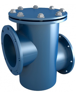

Фильтры сетчатые ФС по Т-ММ предназначены для защиты от попадания инородных механических частиц в ответственные элементы трубопроводных систем, такие как насосы, клапаны, измерительные приборы и другие устройства с повышенными требованиями к чистоте проходящего через них потока среды.
Фильтр сетчатый, установленный перед защищаемым устройством, улавливает и собирает механические частицы, содержащиеся в потоке, а степень очистки потока зависит от размеров ячеек в сетке фильтрующего элемента.
Рабочая среда: жидкие и газообразные среды, по отношению к которым материалы фильтра коррозионностойки.
Характеристики фильтров сетчатых ФС
Условный диаметр DN, мм: 25; 32; 40; 50; 65; 80; 100; 125; 150; 200; 250; 300; 350; 400; 500; 600.
Условное давление PN, кгс/см2 (МПа): 10 (1,0); 16 (1,6); 25 (2,5); 40 (4,0); 63 (6,3)
Материал корзины фильтра сетчатого: сталь 20, 10Г2, 09Г2С, 12X18H10T, 10Х17Н13М2Т.
Материал сетки фильтрующей: 08Х18Н10Т, 12Х18Н10Т, 12Х18Н9, 10Х17Н13М2Т.
