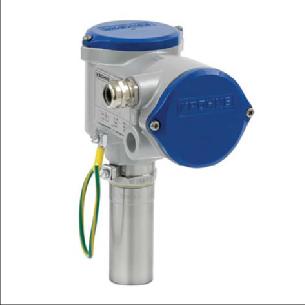

Электромагнитные реле протока DWM 1000 и электромагнитные расходомеры DWM 2000 предназначены для контроля расхода электропроводных жидкостей, паст и суспензий.
• Принцип работы DWM 1000 основан на индуцированном напряжении, преобразованном в релейный сигнал. Реле расхода DWM 1000 является 2-хпроводной системой погружного типа. Точка переключения настраивается в диапазоне полной шкалы 0.1...9.9 м/с или 0.3...32.5 футов/с. Для выбора напряжения переменного или постоянного тока имеется релейный усилитель.
• Принцип работы DWM 2000 основан на индуцированном напряжении, преобразованном в выходной токовый сигнал 4...20 мA, пропорциональный расходу жидкости. Расходомер DWM 2000 является прибором погружного типа. Значение полной шкалы устанавливается в диапазоне 1...8 м/с или 3.3...26.2 футов/с. DWM 2000 опционально имеет жидко- кристаллический дисплей. Также имеется опция выносного индикатора. (C95 CI).
Опционально цифровой дисплей или мерцающий светодиод Бобышка, градуированная номинальным диаметром трубы, для правильной установки сенсора в трубе
Резьбовой фитинг или фитинг санитарного исполнения (опционально с фланцевой вставкой или без)
