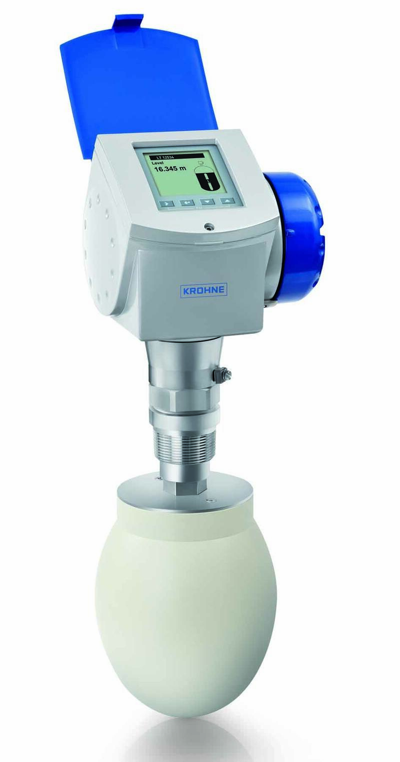

Бесконтактный уровнемер OPTIWAVE 6300 Производство Россия
Бесконтактный радарный уровнемер (FMCW) предназначен для измерения дистанции, уровня, объема и массы порошков, гранул и других сыпучих веществ.
Он позволяет производить более стабильные измерения, даже в условиях запыленности. Прибор может работать даже при очень низких или, наоборот, очень высоких температурах в рамках температурных ограничений для конкретных соединений.
Особенности устройства:
• Измерение уровня сыпучих продуктов, гранул и порошков
• Точные измерения в сложных условиях применения (например, при наличии пыли)
• Уникальная конструкция капельной антенны, обеспечивающей стабильные измерения в условиях сильной запыленности
• Один конвертер для всех типов антенн (капельная из PTFE, капельная из PP и металлическая рупорная антенна)
Преимущества:
• Стандартный класс точности ±10 мм
• Капельная антенна из PP или PTFE: ее форма не позволяет продукту налипать в условиях запыленности
• Работает при температуре на фланце до 200°C и 4 Мпа
• Диапазон измерений до 80 м
• Антенна может увеличиваться, для того чтобы соответствовать любой длине патрубка
• Стандартно прилагается программное обеспечение PACT и DTMs
• Опционально доступен второй токовый выход
• Непосредственно доступен сенсорный экран/мастер настройки (опционально)
• Есть специальный мастер установки для твердых продуктов, что позволяет проводить измерения неровных поверхностей с высокой точностью
Технические особенности:
• Температура окр. воздуха ……-40….+85 °С
• Температура на фланце -20….+300 °С
