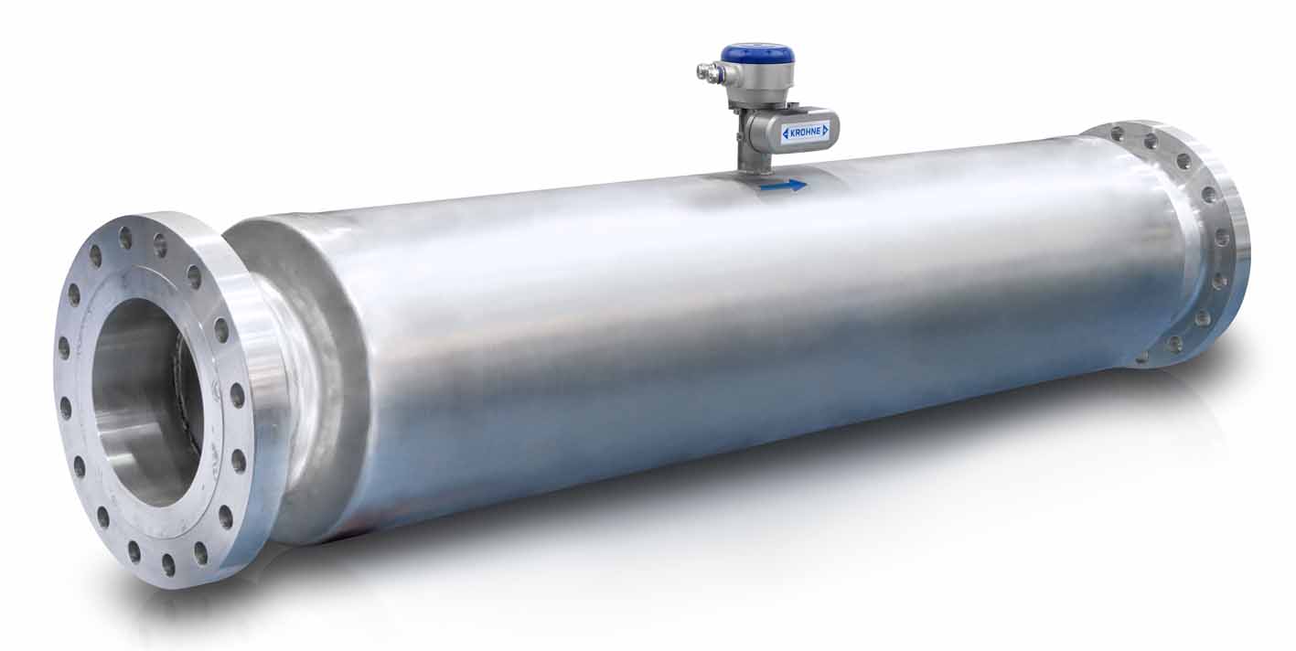

Массовый расходомер OPTIMASS 2000
Первичный преобразователь для массовых расходомеров
Массовый расходомер OPTIMASS 2000 разрабатывался с учетом высоких требований, предъявляемых к коммерческому учету нефти, нефтепродуктов и газов в отраслях нефтегазодобычи и переработки, и идеально подходит для крупнотоннажного налива, отгрузки продукции и коммерческого учета жидкостей и газов
Особенности устройства
• Большой типоразмер первичного преобразователя для крупнотоннажного налива и отгрузки продукции и комерческого учета жидкостей и газов
• Измерительные трубы из нержавеющей стали (в соответствии с нормами NACE)
• Опция из материала Super Duplex обеспечивает максимальное рабочее давление до 18 МПа
• Высокотехнологичный дизайн сдвоенной измерительной трубы большого типоразмера обеспечивает возможность применения на больших расходах
• Простота и удобство дренирования и очистки измерительной трубы
• Опционально доступен обогревающий кожух
• Обеспечивает высокоточные измерения для коммерческого учета
• Оптимизированная конструкция разделителя для минимизации падения давления
• Модульная концепция электронного блока: простота замены электронного конвертера и электроники сенсора
• Вторичная защитная оболочка
Технические характеристики:
• DN 100-300 мм
• Номинальный расход жидкости: 220000-1200000 кг/ч
• Номинальный расход газа: 265000-1450000 кг/ч
• Рабочая температура: -45...+130°C
• Рабочее давление: 14 МПа
• Погрешность:
- При измерении жидкости: 0,1%
- При измерении газа: 0,5%
Области применения
• Нефтегазовая промышленность, нефтепереработка, нефтедобыча и газодобыча
• Химическая промышленность
Применения
• Крупнотоннажная отгрузка/выгрузка
• Коммерческий учет объема и массы
• Работа с большими объемами
