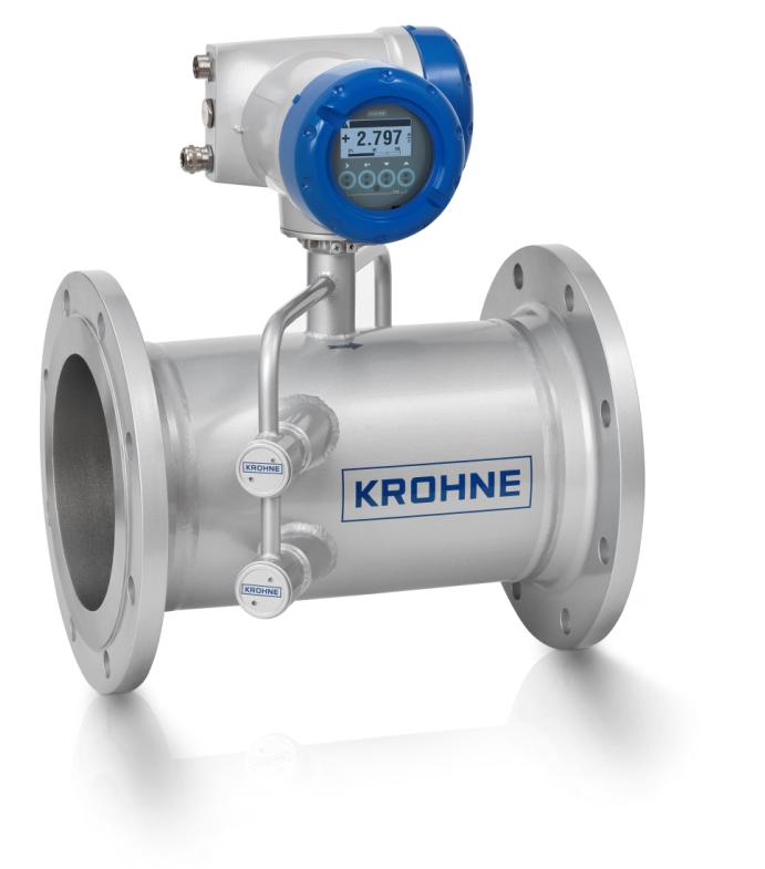

Ультразвуковой расходомер OPTISONIC 7300
Ультразвуковой расходомер для измерения расхода газов
Прибор OPTISONIC 7300 представляет собой ультразвуковую измерительную систему, предназначенную для измерения расхода технологического газа. Данная модель не имеет ограничений, характерных для традиционных расходомеров для измерения расхода газов (напр., периодическая калибровка, техническое обслуживание, потеря давления и ограниченный диапазон расходов).
