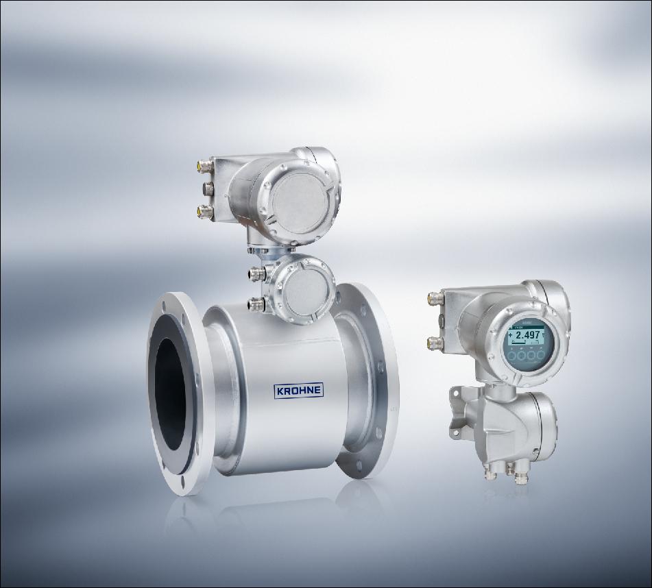

Первичный преобразователь TIDALFLUX 2000 со встроенной бесконтактной ёмкостной системой измерения уровня позволяет проводить точные измерения расхода в частично заполненных трубопроводах. TIDALFLUX разработан для надёжного измерения в пределах от 10% до 100% от уровня заполнения поперечного сечения трубы. Встроенные в футеровку датчики уровня не контактируют с жидкостью и поэтому невосприимчивы к плавающим на поверхности жировым и масляным продуктам.

• Электроды для измерения расхода располагаются ниже 10% уровня заполнения трубы и поэтому
невосприимчивы к плавающим на поверхности воды жировым и масляным продуктам.
• Полноценная заводская калибровка - нет необходимости в калибровке "по месту"
