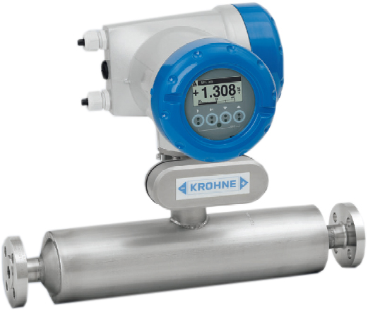

Массовый расходомер OPTIMASS 1000
Первичный преобразователь для массовых расходомеров
OPTIMASS 1000 надежно измеряет массовый расход, плотность, объем, температуру, объемную концентрацию или содержание твердых частиц. Прибор выполнен в фланцевой, гигиенической и в версии с рубашкой обогрева. Предусмотрена опция с отверстиями для очистки.
