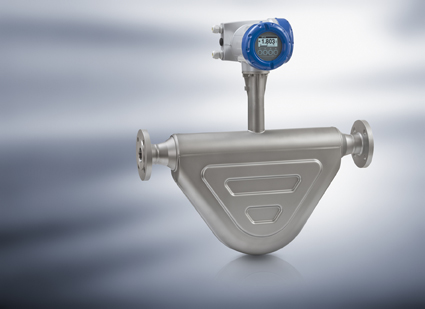

Массовый расходомер OPTIMASS 6400
Расходомер
OPTIMASS 6400 – Расходомер OPTIMASS 6400 пригоден как для типовых применений при измерении расхода жидкостей и газов, так и для низкотемпературных применений до -200°C , что позволяет его использовать для измерения расхода сжиженного природного газа и прочих продуктов при криогенных температурах.
