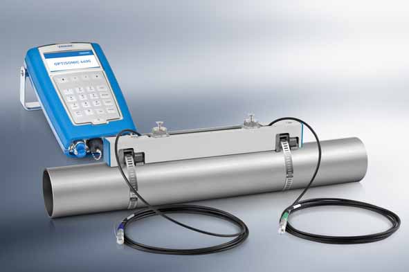

Ультразвуковой расходомер OPTISONIC 6300P
Портативный ультразвуковой расходомер с накладными датчиками
Портативно накладной ультразвуковой расходомер OPTISONIC 6300 P подпитывается от встроенных аккумуляторов. В зависимости от реализуемых задач, он может комплектоваться одним или несколькими датчиками, рассчитанными на разный диаметр трубопроводов. Сам электронный конвертер UFC 400 является универсальным устройством, работающим с любыми типами датчиков и дополнительными аксессуарами. Прибор OPTISONIC 6300 P, поставленный заказчику, сразу готов к работе. Прибор OPTISONIC 6300 P сочетает в себе быстрый и простой способ измерения жидкостей и высокую точность, и надежность ультразвуковых технологий КРОНЕ.
