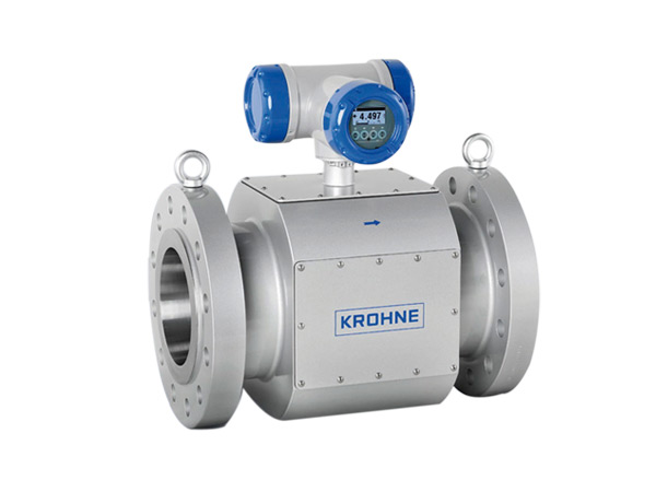

Ультразвуковой расходомер ALTOSONIC V 12
12-ти лучевой ультразвуковой расходомер для коммерческого учета природного газа
Времена меняются, то же самое происходит и с требованиями к ультразвуковым расходомерам. В настоящее время принято считать, что ультразвуковые измерительные приборы точны и безошибочны, но как насчет надежности при длительной эксплуатации? В конечном счете, это в большей степени зависит от самого ультразвукового расходомера. Эффект калибровки высокого давления, перенесённый в условия эксплуатации на станции измерения, и грязь, которая со временем может скапливаться в приборе, также могут оказывать отрицательное влияние.
Уникальное расположение хорд прибора ALTOSONIC V12 позволяет формировать диагностические данные для мест, где традиционные ультразвуковые расходомеры получают слишком мало или вообще никакой информации: во-первых, на самих внутренних стенках трубы благодаря сканированию с отражением. Во-вторых, в непосредственной близости от стенки трубы, используя пространственное расположение внешних хорд. В-третьих, на дне трубы. Эти данные получают, используя отдельную диагностическую хорду. Такие обширнейшие диагностические данные позволяют ALTOSONIC V12 проводить самотестирование, которое устанавливает стандарты для других приборов в отношении контроля работоспособности.
Особенности устройства
- 10 хорд для максимально-возможной точности измерений, 2 хорды для расширенных -диагностических возможностей
- Встроенное дублирование путем динамического замещения хорды
- Контроль работоспособности и обнаружения загрязнений
- Компенсация завихрений в каждой плоскости измерений
- Замена датчиков под давлением
- Измерение прямого и обратного потока
- Заключенные в оболочку кабельные соединения
- Локальный дисплей для настройки прибора и отображения информации
Отличительные особенности
- Конструкция с 12-ю хордами
- Высокая надежность со встроенным резервированием данных
- Замена преобразователей под давлением
- Заключённые в оболочку кабельные соединения
