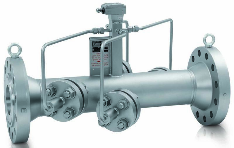

Ультразвуковой расходомер UFM 500-030
Двухлучевой расходомер ультразвуковой
Высокотемпературный ультразвуковой расходомер производства ООО «КРОНЕ-Автоматика» характеризуется точностью, высокой степенью повторяемости и долговременной стабильностью измерений. Является оптимальным решением для измерения расхода высокотемпературных высоковязких жидкостей на предприятиях нефтеперерабатывающей, химической и других отраслей промышленности.
