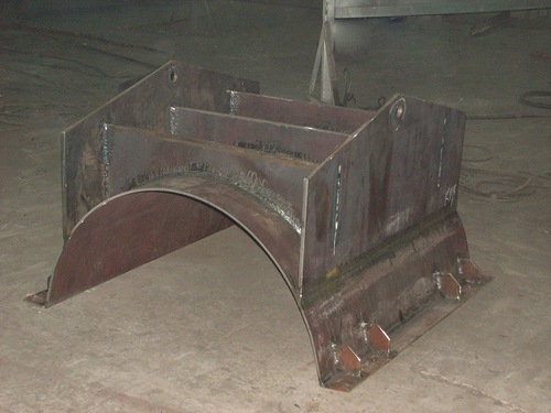

Опоры неподвижные бугельного типа Т44 от Ду377 до Ду1420 включительно, применяются в качестве неподвижных опор.
Состоит из двух бугелей со шпильками и гайками, гнутого корпуса с приваренной подушкой и ребрами. По требованию заказчика могут комплектоваться двумя упорами. Упоры привариваются к трубопроводу при монтаже.
Пример условного обозначения: типа Т 44 для трубопровода Ду 720 высотой Н=200 мм: 720 Т44.18.
