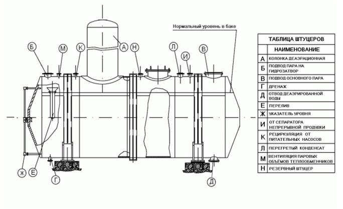

Модификации
Пример условного обозначения:
ДА-5/2 – деаэратор атмосферного давления производительностью колонки 5 м³/час с баком ёмкостью 2 м³.
Серийные типоразмеры – ДА-5/2; ДА-15/4; ДА-25/8; ДА-50/15; ДА-100/25; ДА-200/50; ДА-300/75.
По желанию заказчика, возможно, поставить деаэраторы атмосферного давления серий ДСА, с типоразмерами ДСА-5/4; ДСА-15/10; ДСА-25/15; ДСА-50/15; ДСА-50/25; ДСА-75/25; ДСА-75/35; ДСА-100/35; ДСА-100/50; ДСА-150/50; ДСА-150/75; ДСА-200/75; ДСА-200/100; ДСА-300/75; ДСА-300/100.
