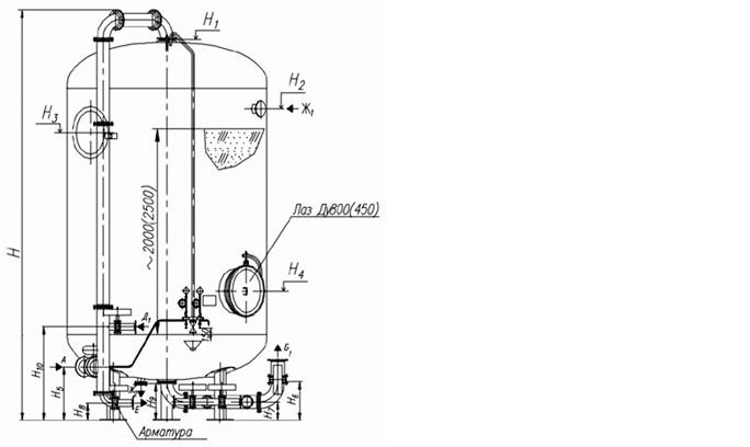

Фильтры натрий-катионитовые параллельно-точные 1-ой ступени ФИПа I
Фильтры натрий-катионитные параллельно-точные первой ступени ФИПа I, предназначены для обработки воды с целью удаления из нее ионов-накипеобразователей (Са2+ и М2+) в процессе катионирования. Фильтры используются на водоподготовительных установках промышленных и отопительных котельных.
Пример условного обозначения фильтра производительностью 20 м3/ч для умеренного климата (У) и категории размещения при эксплуатации (4) по ГОСТ 15150-69: ФИПа I – 1,0-0,6 Na У4. Диаметр - 1000 мм., рабочее давление — 0,6 МПа.
Фильтры натрий-катионитовые параллельно-точные II-ой ступени ФИПа II
Фильтры ионитные параллельно-точные второй ступени ФИПа II, предназначены для работы в различных схемах установок глубокого умягчения и полного химического обессоливания для второй и третей ступени Na- и Н-катионирования и анионирования. Используются на водоподготовительных установках электростанций, промышленных и отопительных котельных.
