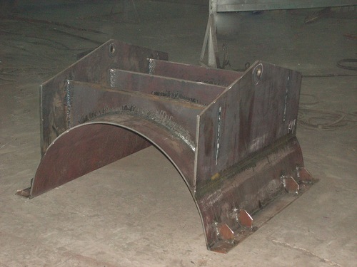

Опоры трубопроводов.
Опоры (хомутовые, трубчатые, катковые) ОСТ36-146-88
Опоры хомутовые корпусные типа КП. КП-А11(А21) от Ду57 до Ду159 включительно, могут применяться в качестве подвижных и неподвижных опор, а до Ду630 только в качестве подвижных. Корпус изготавливается из штампованной скобы с приваренным ребром жесткости. Также корпус может быть изготовлен в сварном исполнении. Опоры типа КП-А12(А22) изготавливаются от Ду 57 до Ду 1420. Могут имет вариант исполнения Б с подушками Б12(Б22).
Пример условного обозначения: типа КП исполнения А21 из стали марки ВСт3пс для трубопровода Ду530: 530-КП-А21-ВСт3пс-ОСТ 36-146-88.
То же со сварным корпусом: 530-КП-АС21-ВСт3пс-ОСТ 36-146-88.
Опоры хомутовые корпусные типа КХ. КХ-А11(А21) от Ду57 до Ду159 включительно, могут применяться в качестве подвижных и неподвижных опор, а до Ду630 только в качестве подвижных.
Корпус изготавливается из штампованной скобы с приваренным ребром жесткости. Хомуты привариваются к опоре при монтаже трубопровода, а упоры привариваются к трубе.
Пример условного обозначения: типа КХ исполнения А11 из стали марки ВСт3пс для трубопровода Ду530: 530-КХ-А11-ВСт3пс-ОСТ 36-146-88.
Опоры тавровые приварные типа ТП, до Ду159 включительно, могут применяться в качестве подвижных и неподвижных опор. Состоит из сортового прокатного тавра или сварного тавра, привариваемого к трубопроводу при его монтаже.
Пример условного обозначения: типа ТП исполнения АС00 из стали марки 3 для трубопровода Ду45: 45-ТП-АС00-3-ОСТ 36-146-88.
Опоры трубчатые крутоизогнутых отводов типа ТО. ТО-А1(А2) могут применяться в качестве подвижных и неподвижных опор. Изготавливается в виде плиты с приваренным патрубком.
Пример условного обозначения: типа ТО исполнения А1 из стали 20 для трубопровода Ду159: 219-ТО-А1-20-ОСТ 36-146-88.
Для опор с отверстием в плите в обозначении после цифр добавляется «0»: 219-ТО-А10-20-ОСТ 36-146-88.
Опоры трубчатые типа ТP. ТP-А1(А2) могут применяться в качестве подвижных и неподвижных опор. Изготавливается в виде плиты с приваренным патрубком.
Пример условного обозначения: типа ТР исполнения А1 из стали 20 для трубопровода Ду219: 219-ТР-А1-20-ОСТ 36-146-88.
Для опор с отверстием в плите в обозначении после цифр добавляется «0»: 219-ТР-А10-20-ОСТ 36-146-88 .
Опоры хомутовые тавровые типа ТХ. ТХ-АС до Ду45 включительно, могут применяться в качестве подвижных и неподвижных опор. Состоит из упоров, гнутого хомута и сварного тавра, упоры привариваются к трубе при монтаже трубопровода.
Пример условного обозначения: типа ТХ исполнения АС00 из стали марки 3 для трубопровода Ду45: 45-ТХ-АС00-3-ОСТ 36-146-88.
Каждое исполнение опор для Ду от 57 до 89 мм предусматривает два варианта крепления полухомутов: нормальное (болты параллельны вертикальной оси) и под углом 45 градусов. Опора может иметь не сварной тавр, тогда в обозначении опоры буква «С» не ставиться. Например опора ТХ БС12 из прокатного тавра обозначается как ТХ Б12 внешний вид её аналогичен опоре БС12.
Опоры вертикальных трубопроводов типа ВП. ВП-А1(А2).
Изготавливается в виде штампованного или сварного корпуса.
Пример условного обозначения: типа ВП исполнения А1 из стали 20 для трубопровода Ду219: 219-ВП-А1-20-ОСТ 36-146-88.
То же со сварным корпусом: 219-ВП-АС1-20-ОСТ 36-146-88.
Опоры катковые направляющие типа КН. КН-А11.
В состав элементов опоры входят: опоры типов КП или КХ в соответствующих исполнениях, две опорных плиты, каток из блока.
Катки могут быть из блока БлОК по ГоСТ 14097-77 или с угольником из блока типа БлДК по ГОСТ 14097-77.
Пример условного обозначения: типа КН исполнения А11 из стали ВСт3пс для трубопровода Ду219: 530-КП-А21-ВСт3пс-ОСТ 36-146-88.
Опоры хомутовые бескорпусные типа ХБ. ХБ-А от Ду25 до Ду530 включительно, могут применяться в качестве подвижных. Изготавливается из гнутого хомута, который крепиться при монтаже трубопровода на какую-либо несущую конструкцию.
Пример условного обозначения: типа ХБ исполнения А из стали марки 35 для трубопровода Ду530: 530-ХБ-А-35-ОСТ 36-146-88.
ХБ-Б от Ду25 до Ду530 включительно, могут применяться в качестве неподвижных. Состоит из упоров и гнутого хомута, который крепится при монтаже трубопровода на какую-либо несущую конструкцию, а упоры привариваются к трубе.
Опоры уголковые приварные тип УП.
Изготавливается из уголка по ГОСТ 8510-86, с приваренной пластиной.
Пример условного обозначения: типа УП исполнения А из стали ВСт3пс для трубопровода Ду-1220: 1220-УП-А-ВСт3пс-ОСТ 36-146-88.
Опоры швеллерные приварные тип ШП А1(А2).
Изготавливается из швеллера по ГОСТ 8240-72.
Пример условного обозначения: типа ШП исполнения А1 из стали ВСт3пс для трубопровода Ду219: 219-ШП-А1-ВСт3пс-ОСТ 36-146-88.
Опоры подвижные (стальные, хомутовые) ГОСТ 14911-82 ОСТ 36-94-83
Опоры подвижные хомутовые типа ОПХ1 от Ду18 до Ду48 включительно, применяются в качестве подвижных опор.
Состоят из гнутых хомутов, штампованного корпуса с приваренными подушками, ушами и ребром жесткости.
Пример условного обозначения: типа ОПХ исполнения 1 высотой 70 мм для трубопровода Ду48: ОПХ1-70.48 ГОСТ 14911-82.
Опоры подвижные хомутовые типа ОПХ2 от Ду57 до Ду630 включительно, применяются в качестве подвижных опор.
Состоит из гнутого хомута, штампованного корпуса с приваренной подушкой, ушами и ребром жесткости. Имеют различное исполнение от Ду57 до Ду89 с одним хомутом и от Ду 108 до Ду 630 с двумя хомутами.
Пример условного обозначения: типа ОПХ исполнения 2 высотой 100 мм для трубопровода Ду76: ОПХ2-100.76 ОСТ 36-94-83.
Пример условного обозначения: типа ОПХ исполнения 2 высотой 100 мм для трубопровода Ду159: ОПХ2-100.159 ГОСТ 14911-82.
Опоры стальные подвижные ОПХ3 предназначены для крепления стальных технологических трубопроводов различного назначения с наружным диаметром dн от 57 до 630мм.
Изготавливаются в соответствии с ТУ-04698606-001-04 «Опоры трубопроводов». (ГОСТ 14911-82, ОСТ 36-94-83).
Опоры подвижные для трубопроводов типа ОПП1. Изготавливаются в виде штампованного корпуса. Состоят из штампованной скобы и приваренных ребер.
Опоры стальные подвижные ОПП1 предназначены для крепления стальных технологических трубопроводов различного назначения с наружным диаметром Дн от 18 до 48мм.
Пример условного обозначения: типа ОПП1 высотой 100мм для трубопровода Ду219: ОПП1-100.219 ГОСТ 14911-82.
Опоры подвижные для трубопроводов типа ОПП2. Изготавливаются в виде штампованного корпуса. Состоят из штампованной скобы и приваренных ребер.
Опоры стальные подвижные типа ОПП2 предназначены для крепления стальных технологических трубопроводов различного назначения с наружным диаметром Дн от 57 до 1620мм.
Пример условного обозначения: типа ОПП2 высотой 100мм для трубопровода Ду219: ОПП2-100.219 ГОСТ 14911-82.
Опоры подвижные для трубопроводов типа ОПП3. Изготавливаются в виде штампованного корпуса. Состоят из штампованной скобы и приваренных ребер.
Опоры типа ОПП 3 предназначены для крепления стальных технологических трубопроводов различного назначения с наружным диаметром Дн от 57 до 1620мм.
Пример условного обозначения: типа ОПП3 высотой 100мм для трубопровода Ду219: ОПП3-100.219 ГОСТ 14911-82.
Опоры подвижные для трубопроводов типов ОПБ 1; ОПБ 2. Опоры стальные подвижные ОПБ 1, ОПБ 2 предназначены для крепления стальных технологических трубопроводов различного назначения с наружным диаметром Дн от 18 до 530мм.
ОПБ 1 - состоит из подушки соответствующего диаметра; ОПБ 2 - состоит из подушки, хомута с гайками соответствующего диаметра.
Пример условного обозначения: типа ОПБ 1 для трубопровода Ду219: ОПБ1-219 ГОСТ 14911-82.
Пример условного обозначения: типа ОПБ 2 для трубопровода Ду219: ОПБ2-219 ГОСТ 14911-82.
Опоры неподвижные Серия 4.903-10: Выпуск 4
Опоры неподвижные хомутовые типа Т3. Т3.00 от Ду32 до Ду219 включительно, применяются в качестве неподвижных опор.
Состоит из гнутого хомута и упоров. Хомут приваривается к несущей конструкции, а упоры привариваются к трубопроводу при монтаже.
Пример условного обозначения: типа Т3 исполнения 10 для трубопровода Ду194: Опора неподвижная 194-Т3.10.
Опора неподвижная лобовая двухупорная типа Т4 от Ду108 до Ду1420 включительно, применяются в качестве неподвижных опор.
Состоит из двух сварных упоров. Упоры привариваются к трубопроводу при монтаже.
Пример условного обозначения: типа Т4 исполнения 10 для трубопровода Ду720 толщиной стенки S=10: Опора неподвижная 720х10-Т4.10.
Опоры неподвижные лобовые четырехупорные усиленные типа Т5 т Ду133 - 1420 включительно, применяются в качестве неподвижных опор.
Состоит из усиленных упоров. Упоры привариваются к трубопроводу при монтаже.
Пример условного обозначения: типа Т5 вариант исполнения 1 для трубопровода Ду194: Опора неподвижная 194-Т5.04.
Опоры неподвижные лобовые двухупорные усиленные типа Т6 от Ду108 - 1420 включительно, применяются в качестве неподвижных опор.
Состоит из усиленных упоров с накладками. Упоры привариваются к трубопроводу при монтаже.
Пример условного обозначения: типа Т6 вариант исполнения 1 для трубопровода Ду194: Опора неподвижная 194-Т6.04.
Опоры неподвижные лобовые четырехупорные усиленные типа Т7 от Ду426 - 1420 включительно, применяются в качестве неподвижных опор.
Пример условного обозначения: типа Т7 вариант исполнения 1 для трубопровода Ду426: Опора неподвижная 426-Т7.09.
Опоры неподвижные хомутовые типа Т11 от Ду108 - 1020 включительно, применяются в качестве неподвижных опор.
Состоит из гнутого хомута и усиленных упоров. Хомут приваривается к несущей конструкции, а упоры привариваются к трубопроводу при монтаже.
Пример условного обозначения: типа Т11 вариант исполнения 1 для трубопровода Ду194: Опора неподвижная 194-Т11.04.
Опоры неподвижные хомутовые типа Т12. Т12.00 от Ду57 до Ду377 включительно, применяются в качестве неподвижных опор.
Состоит из гнутых хомутов, штампованного корпуса с приваренной подушкой, ушами, ребрами жесткости и упоров. Упоры привариваются к трубопроводу при монтаже.
Пример условного обозначения: типа Т12 исполнения 17 высотой 150 мм для трубопровода Ду159: 159-Т12.17.
Опоры неподвижные бугельного типа Т44 от Ду377 до Ду1420 включительно, применяются в качестве неподвижных опор.
Состоит из двух бугелей со шпильками и гайками, гнутого корпуса с приваренной подушкой и ребрами. По требованию заказчика могут комплектоваться двумя упорами. Упоры привариваются к трубопроводу при монтаже.
Пример условного обозначения: типа Т 44 для трубопровода Ду 720 высотой Н=200 мм: 720 Т44.18.
Опоры скользящие Серия 4.903-10: Выпуск 5
Опоры скользящие подвижные типа Т13 от Ду32 до Ду159 и от Ду194 до Ду630 включительно, применяются в качестве подвижных опор. Состоит из гнутой скобы и приваренным ребром жесткости. Длина скобы L от 170. от Ду194 до Ду630 - из гнутой скобы и приваренными ребрами жесткости и подушками.
Пример условного обозначения: типа Т13 исполнения 08 высотой 150 мм для трубопровода Ду89: Опора скользящая 89-Т13.08. Пример условного обозначения: типа Т13 исполнения 18 высотой 200 мм для трубопровода Ду219: Опора скользящая 219-Т13.18.
Опоры скользящие подвижные типа Т14 от Ду32 до Ду159 и от Ду194 до Ду1420 включительно, применяются в качестве подвижных опор. Состоит из гнутой скобы и приваренным ребром жесткости. L=340. От Ду194 до Ду1420 - из гнутой скобы и приваренными ребрами жесткости и подушками.
Пример условного обозначения: типа Т14 исполнения 08 высотой 150 мм для трубопровода Ду89: Опора скользящая 89-Т14.08. Пример условного обозначения: типа Т14 исполнения 18 высотой 200 мм для трубопровода Ду219: Опора скользящая 219-Т14.18.
Опоры скользящие типа Т15 от Ду 194 до 1420 мм, L=680мм включительно, применяются в качестве подвижных опор.
Состоит из гнутой скобы с приваренными ребрами жесткости и подушками.
Пример условного обозначения: типа Т15 исполнения 28 высотой 100 мм для трубопровода Ду720: Опора скользящая 720-Т15.28.
Опоры скользящие подвижные типа Т16.
Опоры скользящие диэлектрические тип Т16.00 предназначены для крепления стальных технологических трубопроводов различного назначения с наружным диаметром Ду от 194 до 630мм.
Изготавливаются в соответствии с ТУ-04698606-001-04 «Опоры трубопроводов», серия 4.903-10 выпуск 5.
Опоры скользящие подвижные типа Т17.
Опоры скользящие диэлектрические тип Т17.00 предназначены для крепления стальных технологических трубопроводов различного назначения с наружным диаметром dн от 194 до 1420мм.
СЕРИЯ 4.903-10 - Подвижные опоры предназначены для трубопроводов тепловых сетей подземной и надземной прокладок и охватывают весь диапазон диаметров труб тепловых сетей в пределах условных проходов Ду от 25 до 1400 мм согласно "Сортаменты труб для наружных тепловых сетей на Ру до 64 кгс/см 2 , t до + 440 градусов по Цельсию, утвержденному Главтехстройпроектом Минэнерго СССР, решением №50 от 27.01.1971 года.
Выпуск 4: опоры типа Т3, Т4, Т5, Т6, Т7, Т8, Т9, Т10, Т11, Т12, Т44, Т46.
Выпуск 5: опоры типа Т13, Т14, Т15, Т16.
Выпуск 6: опоры типа Т24.
Условные диаметры, на которые распространяется данный ОСТ: 32, 38, 45, 57, 76, 89, 108, 133, 159, 219, 273, 325, 377, 426, 480, 530, 630, 720, 820, 920, 1020, 1220, 1420
