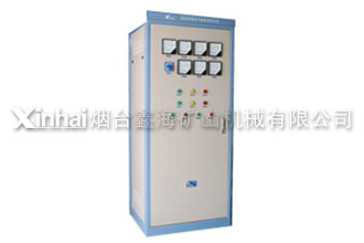

Шкаф пускового устройства с преобразователем частоты

Особенности оборудования
Он имеет защитную структуру коробчатого типа и состоит из инвертора, автоматического выключателя,предохранителя, предохранителя, входного и выходного переменного тока реакторов, вспомогательных реле и т.д. Он также имеет высокий коэффициент мощности, верхний и нижний предел скорости управления, положительный и отрицательный контроль количества оборотов, автоматическую бесступенчатую скорость, которые являются защитой от короткого замыкания, перегрузки, перенапряжения и пониженного напряжения. Рабочий ток и частота вращения двигателя может быть отображена, и 4-20мА стенде сигнал может быть выведен, чтобы связаться с интернетом.
Область применения
VVVF серии предназначен для использования с переменным током 50/60Hz,номинальным напряжением 380 В ~ 480 В, мощностью ≤ 400 кВт трехфазного асинхронного двигателя.

Принцип работы
Она может обеспечить непрерывный и устойчивый запуск электродвигателя,гибко настраивать количество собственного пускового тока после выключения питания и тем самым уменьшить ущерб импульсного тока на изоляцию электродвигателя, рабочая температура ниже электродвигателя, сократить обслуживание электродвигателя и продлить срок его службы.
Технические параметры
(1)Мощность электродвигателя:2.2~400кВт;
Входное напряжение:Трехфазный 380 ~ 480В±10%,50/60Гц;
(2)Диапазон регулирования скорости :0~100% Бесступенчатый;
(3)Сигнал регулирования скорости:、4~20mA;Потенциометр,клавиша подъема и спада 4~20mA
(4)Способ регулирования скорости:Ручная автоматическая и программная настройка
(5)Характеристики вращающего момента:Постоянный вращающий момент,квадратный вращающий момент
(6)Стартстопный способ:Мягкий запуск,мягкий стоп;
(7)Стартстопное время:1~3600секунд;1~3600 секунд
(8)Защитная характеристика:Короткое замыкание,перегрузка, обрыв фаз, перенапряжение, пониженное напряжение,регулирование скорости вращения верхнего и нижнего пределов;
(9)Характеристика доминирования:Цифровой дисплей тока питания электродвигателя , обороты, частоты вращения ,
(10)Входная характеристика:Ток питания электродвигателя, частота вращения и его выходной сигнал 4~20mA.
(11)Характеристика регулирования: PID непрерывное регулирование
(12)Другие характеристика:
Типоразмеры:
VVVF-□/□;
□/---Номинальная мощность электродвигателя (кВт);
/□---Класс напряжения электродвигателя (в);
Например:VVVF-160/380 означает управление асинхронным двигателем с беличьей клеткой 380В/160кВт,марки преобразователей выбирают использователи. Мы сможем проектировать и образовать комплект согласно объему электродвигателя и оснастить преобразователем марки Bosch Rexroth, INVT, Mitsubishi, Schneider, Siemens, ABB и др.
