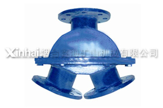

Трехходовой реверсивный клапан
Преимущества оборудования
1. Срок службы в более 3 раза дольше, чем другие аналогические продукты
2 Добвляется резиновые шарики, обладает высокой износостойкостью
3. Особенно подходит для двухфазных жидко-твердых и газо-твердых течений с частицами
Особенности оборудования
1. Подложен под клапан износостойкий каучук, изобретный нашей компанией, срок службы в 2 раза длинее, чем другие клапаны.
2. Рудные пульпы герметически закрыты каучуковым шариком, который находится между верхним и низким клапана.
3. Внутри два направляющего рельса, соответствующие движению каучукового шарика с одного отверстия подачи материалов до другого.
Применение
Он пользуется при работе с рудными пульпами, шлаками, едкими средами и отходов обогащения ископаемых, также в системе канализации разных запасных насосов.
Рабочее давление: £0.7Mpa
Пользуя трехходовой реверсивный клапан, не будет проблемы как засорение, и экономить расходы на второй трубопровод, легко осуществляется автомотический контроль.
Принцип работы
Как показывает рисунок F-9A, пользуя трехходовой реверсивный клапан, не будет проблемы как засорение; Как показывает рисунок F-9B, одино трехходовой реверсивный клапан заменяет два клапана, когда один клапан открытым, рудные пульпы не будут проходить другой клапан, очень удобно и прочно.
