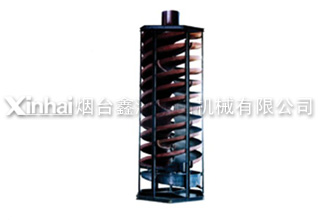

Спиральный жёлоб серии BLL
Преимущества оборудования
1. Энергосбережение
2. Высокая производительность
3. Минимальный расход воды
4. Стабильные показатели обогащения
Особенности оборудования
1. Без подвижной детали, не требующий энергии.
2. Малая занимаемая площадь, высокая производительность.
4. Простота в эксплуатации, стабильные показатели класификации
Применение
Спиральный желоб предназначен для обогащения угольных шламов, и разделения пород цветного металла, редкого металла, и неметаллических материалов, плотность которых разная, крупность которых от 0.3--0.04мм.
Принцип работы
Рудный шлам поставляется в два питающих открытий на вершине спирального желоба при помощи пескового насоса,добавляется дополнительное количество воды для регулирования толщины раствора.Затем сверху стекает раствор.При этом центробежная сила формируется вдоль поворотной кромки со скоростью потока, таким образом, руда и песок разделяются под воздействием вихревого потока и центробежной силы в зависимости от веса . Далее руда поступает в приемный бункер.В результате чего минеральные частицы различной плотности делятся на три зоны ------ концентрат, средние и отходы обогащения руды.
