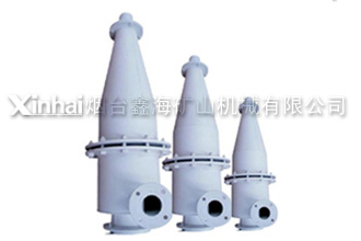

Гидроциклон серии XCⅡ
Преимущества оборудования
1.Простая структура, легкость, без подвижной детали
2.Низкая цена оборудовнаия, сборка и разборка легки, простота в эксплуатации, минимальная занимаемая площадь, низкие расходы на капитальное строительство
3.Высокая производительность удельного объёма
4.Мелкая крупность готового продукта (до10μm )
Особенности оборудования
1. Применение эвольвентной загрузки материалов снижает степень турбулентности, которая исходит из рассеивания при входе материалов в гидроциклон, таким образом эффективность повышена.
2. Применение эвольвентной загрузки материалов снижает износ корпуса гидроциклона из удара при входе материалов.
3. усовершенственная структура, выше эффективность сортировки
Применение
Гидроциклон серии XCⅡ является гидроциклоном мирового уровня. Применение эвольвентной загрузки материалов не только повышает центробежную силю, но и снижает износ корпуса гидроциклона из удара при входе материалов, таким образом эффективность повышена.
Принцип работы
Исходная пульпа подается в гидроциклон через питающую насадку, установленную по касательной к боковой поверхности цилиндрической части непосредственно под крышкой. Продукты классификации (или обогащения) разгружаются через расположенные по оси гидроциклона сливной патрубок и песковую насадку.
Благодаря тангенциальной подаче и осевой разгрузке в гидроциклоне создается вращение пульпы и радиальное перемещение от стенок к разгрузочным отверстиям.
В гидроциклоне возникают два основных вращающихся в одну сторону потока – внешний, имеющий поступательное движение по спирали вниз, и внутренний, двигающийся по спирали вверх к сливному патрубку. Описанный характер вихревого потока в гидроциклоне сохраняется только при рабочем давлении на входе.
