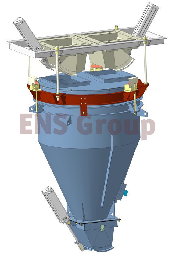

Однокомпонентные дозаторы предназначены для дозирования заранее заданного компонента: цемента, щебня или песка.
Принцип работы:
•Сила веса дозируемого материала, находящегося в грузоприемном устройстве, преобразуется с помощью тензодатчиков в электрический сигнал, пропорциональный массе груза.
•Сигнал от тензодатчиков подается в контроллер дозирования, который преобразует его в цифровой код и результаты взвешивания передает на мастер-контроллер.
Комплектация и аксессуары:
Дозатор для песка:
•Весовое устройство с тензометрической системой взвешивания и челюстной заслонкой, представляющей собой сдвоенную секторную заслонку.
•Питатели - две секторные заслонки, работающие в режимах «грубой» и «точной» дозировки.
•Электрическая блокировка «заслонка бункера закрыта».
•Пневматический вибратор на бункере дозатора.
• Пневмокомплектующие производства фирмы «CAMOZZI» (в т.ч. блок подготовки воздуха).

Дозатор для щебня:
•Весовое устройство с тензометрической системой взвешивания и секторной заслонкой, сужающаяся часть бункера изнутри защищена дополнительной обшивкой из листовой стали;
«точной» дозировки;
•Электрическая блокировка «заслонка бункера закрыта»;
• Пневматический вибратор на бункере дозатора;
