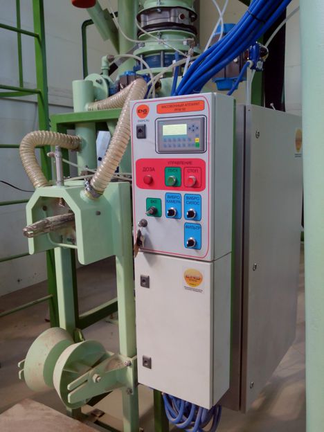

Машина имеет собственную систему управления. Оператор задает массу фасуемого продукта и обеспечивает одевание мешка на загрузочный патрубок. Подача материала в мешок обеспечивается сжатым воздухом из нагнетательной камеры объемом 150л. По мере поступления материала в мешок, тензорама воспринимает вес и переключает подачу в «точный режим». После завершения набора, мешок сбрасывается с патрубка вперед. Для максимальной автоматизации процесса используется двухуровневый контроль наличия мешка. При одевании мешка на патрубок, поворотная рамка задевает датчик и срабатывает прижим мешка к патрубку, после производится контроль наличия мешка на патрубке с помощью сжатого воздуха. При положительном результате, автоматически открывается заслонка и начинается подача материала. Если по каким-либо причинам в процессе наполнения мешок срывает с патрубка, датчик давления срабатывает и процесс загрузки моментально прекращается. В зависимости от типа смеси, веса и требуемой точности, производительность фасовочной машины составит до 200 мешков в час. Учитывая объем камеры, машина периодически производит дозагрузку материала из бункера готовой смеси. Загрузка материала в машину завершается автоматически по датчику уровня. Для очистки машины от остатков материала, предусмотрено съемное днище и боковой люк обслуживания. Для обеспыливания процесса фасования, машина комплектуется отдельно стоящим пылесборником с фильтр-элементами. Отвод воздуха производится непосредственно из зоны загрузки мешка вентилятором с производительностью 1400м3/час.
