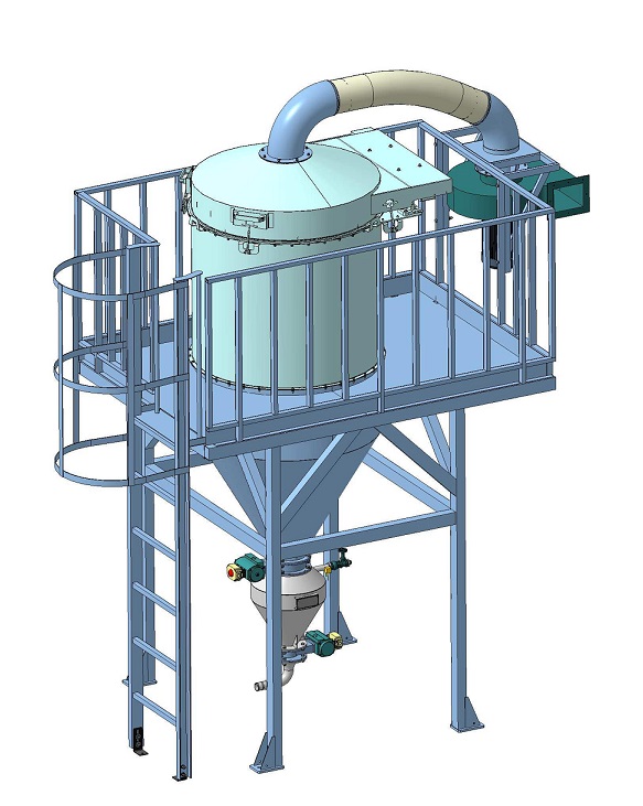

Узел аспирации состоит из фильтра рукавного типа. Диаметр корпуса 780 мм., покрытого порошковой, полимерной окраской, и оснащённого фильтрующими элементами рукавного типа, из материала, обеспечивающего степень фильтрации F7- F8. Пропускная способность фильтров составляет до 2000м3/час. Вытяжной вентилятор мощностью 3 кВт может быть расположен на крышке фильтра, но в качестве рекомендации, предлагается установить удаленно. Такое решение позволит снизить шумовую нагрузку на обслуживающий персонал, т.к. уровень шума составляет более 80дБ.
Накопительный бункер под фильтром оснащен индикатором уровня, виброаэраторами для содействия выгрузке материала, патрубком для подключения участка обеспыливания, разгрузочной заслонки с пневмоприводом для периодического опорожнения бункера по факту наполнения.
Для встряхивания фильтрующих элементов, и очистки от осевшей на него пыли, фильтр оснащен узлом пневмовстряхивания, позволяющим эффективно встряхивать элементы встречным импульсом сжатого воздуха. Регулирование частотой встряхивания и его продолжительностью, осуществляется с помощью автоматического блока управления, расположенного на корпусе фильтра.
Соединение фильтра с источником пыления осуществляется посредством аспирационного рукава диаметром 150мм., характеристики которого указывают на эксплуатацию до -20 градусов.
