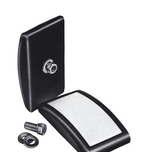

Пластины аэрации I100 предотвращают возможное образование заторов, комков или отложений материала, при работе в бункерах \ силосах. За счет обогащения воздухом, материал, получает необходимую способность к движению.
Особенности и преимущества:
• Благодаря выпуклой форме пластин аэрации из прочного полимера, воздух выпускается под большим углом на всю поверхность, тем самым насыщая материал воздухом и способствуя его движению.
• Пластины аэрации изготовлены из прочного полимера и могут использоваться при работе с высокими температурами.
• Аэрационные пластины используется на сложных установках с альтернативными линиями (напр. гашеная известь): при хранении и дозировании; для поддержания материала в движении в течение долгого периода хранения.
• Для пищевой промышленности, рекомендовано применение вибрационных аэраторов типа VB.
Технические характеристики:
• Предназначены для работы с цементом, известью и подобными
материалами.
• Рабочее давление пластин: 0,2 бар.
• Потребление воздуха: 0,12 м3/ч при постоянных 0,2 бар.
• Включенный вес упаковки: 250 г.
• В большинстве случаев устанавливается в нижней части силоса (6-10 штук)
