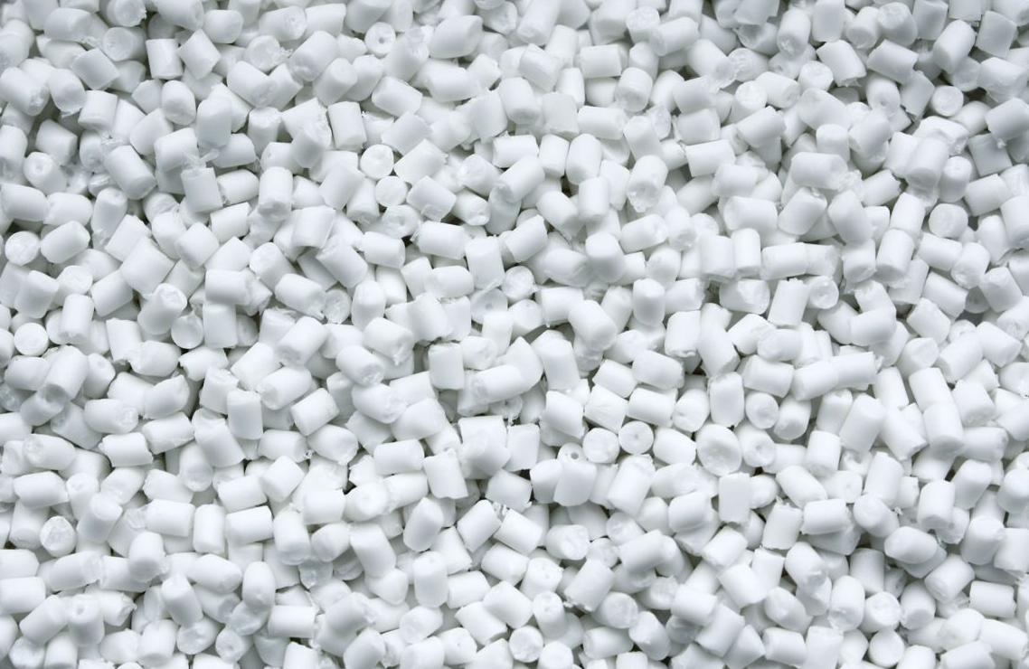

Композиция сополимера полипропилена с этиленом самозатухающего 2201-5С ТУ предназначена для изготовления изделий для телерадиоэлектронной промышленности, электротехнических деталей.
Краткая информация о композиции
Композиция изготавливается на основе сополимера полипропилена с этиленом с введением комплекса специальных добавок, понижающих горючесть полимеров и повышающих термостабильность композиции пропилена. Обозначение композиции состоит из кода базовой марки и кода рецептуры добавок.
