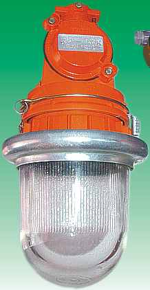

НАЗНАЧЕНИЕ:
Взрывозащищенный светильник уровня защиты 1Ех предназначен для общего освещения взрывоопасных зон классов 1, 2 и пожароопасных зон классов П-І, П-ІІ в соответствии с маркировкой по взрывозащите, а также допускается его применение в зонах 21, 22 при условии соблюдения требований НПАОП 40.1.1.32-01, ПУЭ и других нормативных документов в помещениях и наружных установках в нефтяной, нефтеперерабатывающей, газовой, химической, цементной, деревообрабатывающей и других отраслей промышленности.
Температура окружающей среды при эксплуатации от -40С до +40С для У1, от -40С до +40С для ХЛ1, от -20С до +60С для Т3.
КОНСТРУКЦИЯ:
Корпусные детали из алюминиевого сплава.
Стекло термостойкое с герметичной завальцовкой в кольцо.
Разъем частей светильника - резьбовой. Сетка - стальная, отражатель из листовой стали.
Есть исполнения с двумя сальниковыми вводами для электрокабеля.
Модификации -111, -311, -511, -711 выполнены в объединенном корпусе.
Класс защиты от поражения электрическим током І по ГОСТ 12.2.007.0
ИСТОЧНИКИ СВЕТА: Лампы накаливания 60, 75, 100, 150, 200Вт.
Цоколь - Е27. А также другие лампы с аналогичными электрическими параметрами и габаритными размерами.
МОНТАЖ:
Индивидуальное подключение - на вертикальную трубу G3/4-В или вертикальный монтажный профиль.
Транзитное подключение - на крюк, вертикальный или горизонтальный монтажный профиль или трубу с наружным диаметром 25...28 мм. Рекомендуемая высота установки: 3...5м.
КОМПЛЕКТ ПОСТАВКИ:
Светильник.
Лампа по отдельному заказу.
ПРЕИМУЩЕСТВА:
•- узел ввода (вводное отделение) надежно соединен с корпусом при помощи стальной резьбовой втулки (проходной изолятор), которая обеспечивает не только прочность конструкции, но и сохранение параметров резьбовой взрывной щели в течении всего срока службы;
•- ввод проводов во взрывонепроницаемую оболочку выполнен методом заливки компаундом;
•- наличие двух сальниковых вводов для электрокабеля дает возможность транзитного электроподключения в линию без дополнительных расходов на кабельную и электротехническую инсталляцию;
•- коррозиестойкие материалы корпусных деталей (алюминиевый сплав и лакокрасочное покрытие) обеспечивают длительный срок службы;
•- сертифицированы на соответствия требованиям ГОСТов по взрывозащите. Имеются Разрешения на применение на территории Украины, Российской Федерации и Республики Беларусь.
