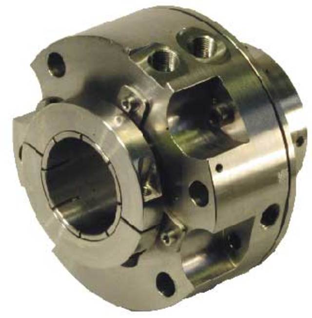

Радиальные подшипники
Радиальные керамические подшипники скольжения предназначены для работы в режиме жидкостного трения и рассчитаны на тяжелые условия эксплуатации - повышенная рабочая температура, наличие абразива, присутствие агрессивной среды. Рабочей жидкостью может являться нефть, вода, бензин, и т.д. Подшипники такого типа могут эксплуатироваться в следующих условиях: скорость относительного перемещения поверхностей - до 40 м/с, температура среды - до 400°С. Узел радиального подшипника скольжения состоит из защитной втулки, устанавливаемой на вал и неподвижной опоры, фиксируемой в корпусе. Конструктивное исполнение подщипникового узла варьируется в зависимости от условий работы и предусматривает изготовление как цельнокерамических, так и сборных защитной втулки и неподвижной опоры. В последнем случае защитная втулка и неподвижная опора имеют металлические оправки, облегчающие установку узла в агрегат, и обеспечивающие более надежную работу подшипника. Детали узла, образующие пару трения, выполняются из карбида кремния; остальные элементы изготавливаются из нержавеющей стали 40Х13.
Ниже приведены габаритные размеры основного типоразмерного ряда для защитной втулки и неподвижной опоры.
Кольца торцовых уплотнений
Износостойкие керамические кольца, применяемые в качестве основных рабочих элементов торцовых уплотнений, предназначены для работы в режиме жидкостного трения в условиях абразивной среды (в т.ч. и агрессивной) и повышенных рабочих температур. Рабочей жидкостью торцовых уплотений из карбида кремния может являться нефть, вода, бензин, и т.д. Уплотнительные керамические кольца могут эксплуатироваться в следующих условиях: скорость относительного перемещения поверхностей - до 100 м/с, давление уплотняемой среды - до 50 кг/см2, температура среды - до 400°С. В зависимости от условий работы кольца могут быть изготовлены с соответствующим рельефом поверхности (выточки для охлаждения поверхностей, гидродинамические канавки).
Ниже приведены размеры основного типоразмерного ряда для уплотнительных колец.
Упорные подшипники
Упорные подшипники предназначены для работы в режиме жидкостного трения и рассчитаны на эксплуатацию в условиях абразив-содержащей среды (в т.ч. агрессивной), повышенных рабочих температур. Подшипники функционируют в таких средах, как нефть, вода, бензин, и т.д., и рассичтаны на эксплуатацию в следующих условиях: скорость относительного перемещения поверхностей - до 100 м/с, температура среды - до 400°С. Подшипниковый узел состоит из подпятника с гладкой керамической вставкой и пяты с керамической вставкой с гидродинамическими канавками. Подпятник (неподвижная часть узла) устанавливается в корпус машины, пята устанавливается на валу. Детали узла, образующие пару трения, выполняются из карбида кремния; остальные элементы изготавливаются из нержавеющей стали 40Х13.
Ниже приведены габаритные размеры основного типоразмерного ряда для пяты (габаритные размеры соответствующего подпятника аналогичны пяте).
