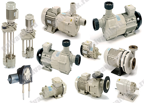

Насосы вертикальные SIEBEC с консольным валом серий Т050-Т242 предназначены для перекачивания гальванических и других коррозионно-агрессивных растворов в производственных условиях.
Насосы центробежные вертикальные производительностью от 4,8 до 40 м3/ч.
Вертикальная конструкция. Проточная часть из цельного пластика (полипропилен или PVDF). Закрытое рабочее колесо с диффузором. Приводом крыльчатки является консольный вал с керамическими подшипниками. Погружная проточная часть. Высокая стойкость в кислотах и щелочах. Маx. температура среды 80°С (PP), 110°С (PVDF). Высокий КПД. Нет сальников: нет риска утечки. Нет трущихся частей. Нет уплотнений. Высота вала привода до 756 мм. Возможен монтаж снаружи ванной.
Также в наличии насосы - с магнитной муфтой серии М (производительность от 0,7-40 м3/ч),
с торцовыми уплотнениями серии А (производительность от 4,8-57 м3/ч), перистальтические (дозирующие). Наличие оборудования, запчастей и рем. комплектов на складе в Москве.
